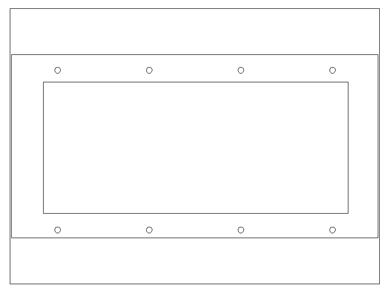

ich frage mich wie man wohl (oder besser gesagt, ob!?) in Eagle den
Platinen Umriss verändern kann?
Als Beispiel soll folgende Skizze dienen, wobei es innerhalb der Platine
einen Ausschnitt geben soll sowie diverse Bohrungen.
Das heisst dass der Autorouter diese Form "erkennen" muss sodass das
routing innerhalb der "Umrahmung" geschieht und auch NICHT die Bohrungen
ignoriert werden.
Den Umriss bekomme ich mittel DXF2Eagle (Script) importiert, doch sobald
sich der "Umriss" im Board befindet funzt der Autorouter nicht mehr.
Hab im Netz schon gegoogelt aber nichts gefunden.
Für Tipps und Tricks wäre ich sehr dankbar

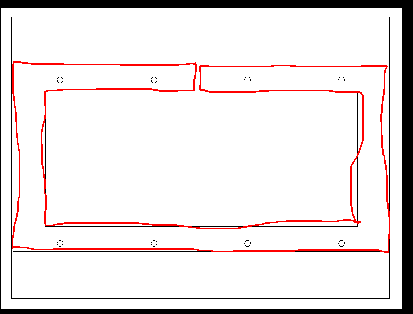

Ist nur ein Track in Dimension. Mit dem kannst du machen, was du willst.
Sicher... Eagle nimmt die Innenfläche der Dimension-Tracks.
Du hast 2 Möglichkeiten:
platinen_umriss_1.png: Zeichne die Dimension (rot) so, dass die
Innenfläche da liegt, wo du geroutet haben willst.

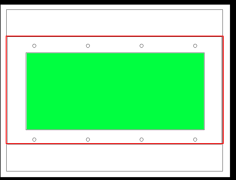

platinen_umriss_2.png: Setz den Umriss (rot) auf den äußersten möglichen
Rahmen und zeichne im Inneren eine Sperrfläche (grün).

Die Umrisse der Platine werden bei Eagle im Dimension-Layer gezeichnet.
Diese bestimmen den Weg des Fräswerkzeugs beim Platinenhersteller.
Bohrungen kannst du direkt mit dem Bohrungswerkzeug platzieren. In den
Design-Rules wird festgelegt, welchen Abstand der Autorouter zu der
Kontur der Platine und zu den Bohrungen einhält.
Bei komplexen Zeichnungen im Dimension-Layer kann es Probleme mit dem
Autorouter geben. Zeichne deshalb erst nur den Außenumriss und belege
die Durchbrüche mit Sperrflächen. Nach dem Routen kannst du die
Sperrflächen entfernen und deine Durchbrüche im Dimension-Layer
zeichnen.
Sprich das unbedingt mit deinem Platinen-Hersteller ab, hier gibt es
keinen Standard. Manche wollen Durchbrüche in einem anderen Layer haben
oder führen Linien innerhalb der rechteckigen Außenkontur als Ritzen
aus. Mitunter musst du dir vorher Gedanken machen, ob der Fräser rechts
oder links von der Kontur fährt und ggf. den Fräserdurchmesser
berücksichtigen. Dein Durchbruch ohne Eckenradius lässt sich sowieso nur
stanzen, nicht fräsen.

das mit der Sperrfläche konnte ich auf die Schnelle noch nicht
nachvollziehen.
Auf welchem Layer wird die Sperrfläche gezeichnet?
Hab es mit "Unroutet" versucht aber ohne Erfolg.
Die erste Methode (Umriss auf Dimension Layer zeichnen) hab ich
hinbekommen.
