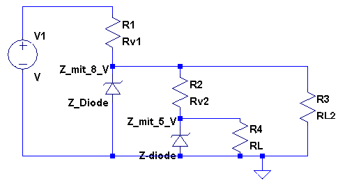

kann mir vllt. jemand erklären, wie das mit den Zenerdioden genau
funktioniert?
Ich habe es soweit verstanden, dass man durch Verwendung von Zenerdioden
mit Vorwiderstand, die Spannung auf die Zenerspannung begrenzen kann.
Wie sieht das denn aus, wenn ich zwei von denen parallel schalte?
Habe ich dann zwei verschiedene Spannungen?
z.B. Eingangsspannung - Vorwiderstand - Z-Diode 8V
-parallel zur Z-Diode einen weiteren Voriwderstand und dahinter eine
Z-diode mit 5 V
Habe ich dann einemal einen Spannungsabgriff mit 8V
und einen mit 5 Volt?
Was passiert wenn ich eine Last anhänge bzw. die Last sich ändert?
Vielen Dank für Antwort.
mf Grüßen
elektronikbohne

#1879050
> Z-diode mit 5 V
Ja, genau das ist es.
Du hängst die Last bei 5V dran:
Es fließt weniger Strom durch die Zdiode mit 5V,
Die Spannnung ändert sich solange geringfügig wie die Z-diode noch in
Durchbruchsbereich arbeitet.
Über das "wie viel" gibt Dir u.a. der differentielle Widerstand der
Z-Diode Auskunft, meist als Spezifikation Rz im Datenblatt angegeben.
Moderator (Firma: Titel) Persönliche Seite #1879065
Du kannst am 8V-Zweig maximal soviel Strom ziehen, dass am R1 die
Spannung V1-8V abfällt. Das ist dann (mehr oder weniger) genau der
Augenblick, an dem die 8V-Z-Diode wirkungslos wird.
Gib mal einen der Begriffe
Parallelregler, Querregler oder Shuntregler
in Google ein.
Gast #1879089
Was passiert, wenn ich zwei Lasten anhänge - eine an 8 und eine an 5 V
(wie eingezeichnet)- Beeinflusst die 5V-Z-diode dann die 8V-Z-Diode oder
umgekehrt? Beeinflussen sich die Lasten und ZDioden untereinander?
Vielen DAnk für die bisherigen Antworten - werde da jetzt mal weiter
nachschauen.
mf Grüße
E-Bohne
Gast #1879098
Dazu hat Lothar geschrieben:
überlege dir jetzt mal selbst "wo der Strom herkommt" der durch die Last
und die 5V ZDiode fliesst.
