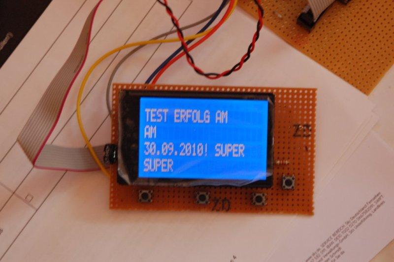

Guten Tag, nach ersten schweren Versuchen das Display am laufen zu bekommen hat es endlich mit der Initialisierung geklappt. Nur mein Problem ist, ich kann das Display nur in 2-Zeilen Modus betreiben nicht in 4 kann mir da jemand einen denk anstoss geben??

Dann bleibt aber die Frage: was geht nicht? Wie sieht es aus?

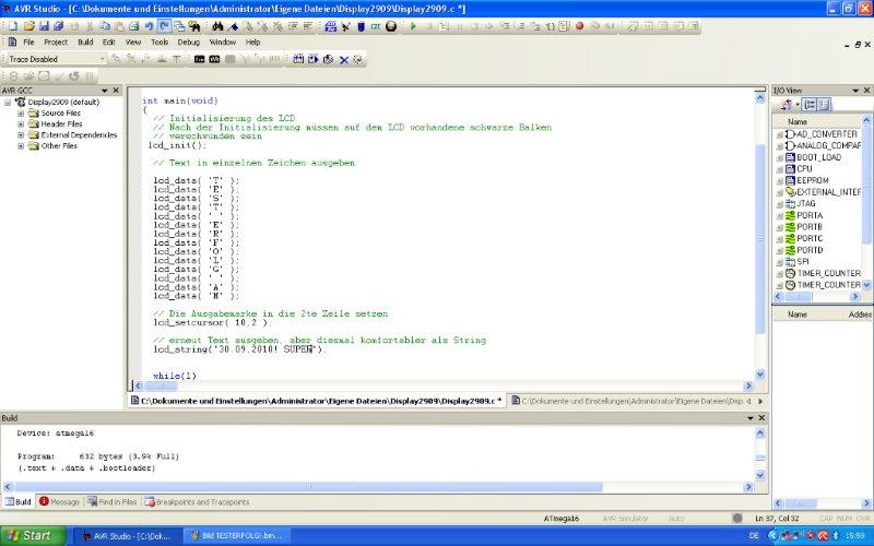

Mein Problem ist das alles was in Zeile 1 ab Spalte 13 steht auch in Zeile 2 ab Spalte 1 angezeigt wird. Das gleiche bei Zeile 3 alles ab Spalte 13 auch in Zeile 4 Wie auf dem Bild zu sehen! Sry binnoch blutiger Anfänger!
Das ist jetzt aber nicht dein ursprüngliches Programm?
Klaus Wachtler schrieb: > Das ist jetzt aber nicht dein ursprüngliches Programm? Das war nur zum testen da habe ich nur noch ein screenshot von.

Hi >#define LCD_FUNCTION_1LINE 0b00000000 >#define LCD_FUNCTION_2LINE 0b00001000 Lt. Datenblatt wird mit Bit0 von 'Extended Function Set' zwischen 1- oder 2-Zeilig umgeschaltet. Überprüfe mal deine Konstanten. Da scheint einiges nicht zu stimmen. MfG Spess
Ja, wird er noch ein "extended function set" schicken müssen. Das haben meine LCDs bisher auch nicht :-) Also beim Initialisieren noch dazu schicken: 0b00001001 (mit RE=1).
spess53 schrieb: > 'Extended Function Set' Sehe ich gerade mit dem RE-Bit auf "High" schalte ich mit Bit 0 von "1 or 2 lines" mit 0 auf "4-Lines" mit eins um! JA mal schauen wie ich das mache, muss jetzt erstmal meinen Sohn abholen also kann ich mich erst später wieder melden! Danke schon mal!
Habe das Problem gelöst!
void lcd_init( void )
for(int i=0;i<150;i++) {
_delay_ms(5);
LCD_PORT = 0x03;
LCD_DDR = 0xFF;
lcd_enable();
_delay_ms(5);
lcd_enable();
_delay_ms(5);
lcd_enable();
_delay_ms(5);
LCD_PORT = 0x02; //4bit modus aktivieren
lcd_enable();
_delay_ms(5);
lcd_command(0b00101100); //Function set mit RE auf 1
_delay_ms(5);
lcd_command(0b00001001); //4 Lines
_delay_ms(5);
lcd_command(0b00101000); //Function set mit RE wieder auf 0
_delay_ms(5);
lcd_command(0b00001100);
_delay_ms(5);
lcd_command(0b00000100);
_delay_ms(5);
lcd_command(0x01); // lcd löschen
_delay_ms(5);
Falls jemand das gleiche Problem hat habe ich hier mal meine
Initialisierung gepostet!
