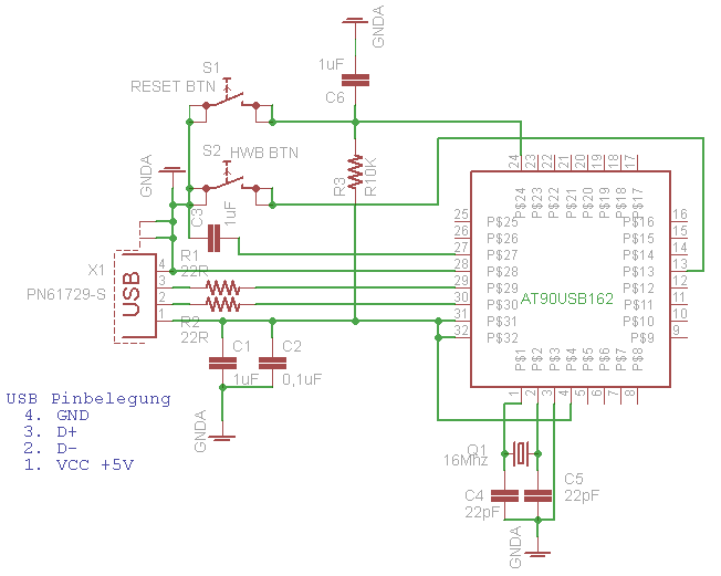

Hallo, ich habe ein problem mit dem oben genannten Controller. Ich habe
die Schaltung wie im Anhang aufgebaut, und Flip installiert. Der µC wird
danach auch als Atmeldevice erkannt. Das Programm lässt sich mittels
Flip auch flashen. Nach dem Flashvorgang wird das Programm auch
gestatret ( Win sagt Generic USB Hub). Ziehe ich aber nun den µC aus dem
USB-Port und anschließend wider rein, landet er wider im Programiermodus
(Win sagt Atmeldevice ). Hab ich da irgendwo einen Fehler gemacht ???
Danke.

Abgesehen davon, dass natürlich ein Fehler in Deiner Software entweder
einen falschen Deskriptor liefern oder dafür sorgen kann, dass der
Bootloader wieder angesprungen wird: Ich vermisse so ein bischen einen
Pullup an dem HWB-Button. Ich bin mir nicht sicher, ob der
atmel-bootloader den internen Pullup einschaltet, bevor er den
HWB-Button sampled.
Viele Grüße,
        Simon
