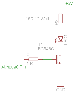

Hallo Jungs, wie schliesse ich am besten eine 3 x 1 W High Power RGB an einem atmega an ? Die Ausgänge R,G,B sind die Pins 15,16,17 an meinem Atmega. Siehe Plan

Steht oben 3 Watt also 3 w 1 Watt Elektrische Eigenschaften: Flußspannung 2,3 / 3,3 / 3,4 V Strom 3 x 350 mA Sorry, schneller gelesen als gedacht. Der BC548 ist lt. Datenblatt bei 300mA Strom über den Kollektor an seiner Grenze. Du brauchst also etwas dickeres. Siehe Transistor-Übersicht bzw. MOSFET-Übersicht im Wiki.

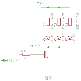

Habe noch BD535 der müsste reichen .. Ist die Schaltung OK wenn ich 3 RGB so schalten möchte ? Die 3 mal Rot 3 mal Blau und 3 mal Blau also die einzelnen farben paralell ? Antwort schreibenBitte melde dich an, um einen Beitrag zu schreiben. |
