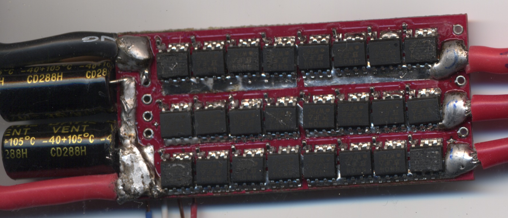

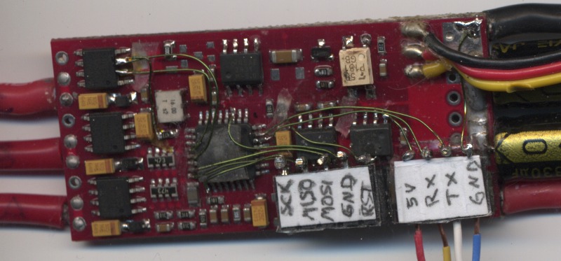

Hier mal zwei Fotos von einem ESC, dem ich einen ISP-Anschluss nachgerüstet habe... Und ja, die Löststellen auf der Rückseite waren schon so, die hab nicht ich verbrochen.
#1886932

Matthias R. schrieb: > Ernst B. welche Motorregler sind das ? Meine sehen von außen nämlich > genauso aus. ist ein "Dynam ESC-70A"-Regler, gabs damals für ca 20€ im China-Shop... Anleitung hier: http://www.dynam-rc.com/download/diantiao.pdf

Εrnst B✶ schrieb: > Hier mal zwei Fotos von einem ESC, dem ich einen ISP-Anschluss > > nachgerüstet habe... > > Und ja, die Löststellen auf der Rückseite waren schon so, die hab nicht > > ich verbrochen. Hallo Ernst, hast du die Software welche du geflasht hast auch als PPM variante und könntest diese hier posten wäre super :) Mario
Dummerweise ist da noch keine (vernünftige) Software drauf. Ich hab die ISP+UART-Header nachgerüstet, und die Schaltung etwas angepasst, (ein Gate-Signal auf einen unbenutzten PIN verlagert, um den UART freizukriegen) und dann den Mega8 gelöscht, ein kleines Test-Programm drauf gepackt... Und jetzt liegt das Teil seit über einem Jahr in der Ecke, und ich komm nicht dazu weiterzumachen. Falls also jemand einen leicht anpassbaren BLDC-Quelltext kennt, möglichst AVR-GCC (also nicht der von B.Konze), und unter OpenSource-Lizenz (also nicht MikroKopter) wär ich selber interressiert.
