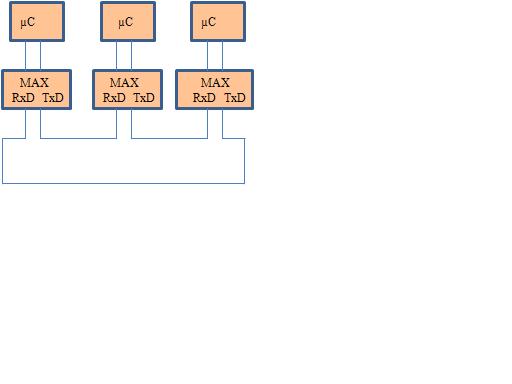

Gast #1886376
Hi
Hab das bisher zwar nicht gemacht, aber vielleicht ein Konzeptvorschlag:
Da RS 232 nur eine direkte Verbindung zwischen zwei Geräten ist, du aber
undefinierte Anzahl an Geräten angibst, würde ich die RS 232 einem
Master verpassen, um evtl. Daten mit einem PC zu tauschen und den Rest
mit I2C machen oder TWI. Wie gesagt, ich habs noch nicht gemacht, kann
mir aber vorstellen, das dies eine gangbare Lösung wäre und der
Verdrahtungsaufwand gering. Evtl. mußt du geschirmte Leitungen benutzen.
Ich könnte mir auch vorstellen, ein TxD geht auf einen RxD des nächsten
usw, bis wiederzurück. So eine Art Ringleitung. Schickst du nun ein
"Telegramm" mit Staionsnummer und Befehlswort, empfängt der nächste
diese Message. Er schaut sich an, ob es ihn etwas angeht, wenn nicht,
reicht er die Info unverfälscht weiter, wenn ja, trägt er eine
Quittierung ein  und Adressiert den Absender.
Gruß oldmax

Gast #1886650
Hi
Otto schrieb:
> Max232 finde ich mit Kondensatoren und co schon sehr aufwendig
Was ist daran aufwändig ? Eine Lochrasterplatine, den Atmega drauf und
einen MAx und dann ist die Einheit fertig. Peripherie hältst du separat,
damit bist du für alle möglichen Anwendunggen gewapnet. Solche kleinen
Baugruppen kannst du dir leicht anferigen.
Gruß oldmax
