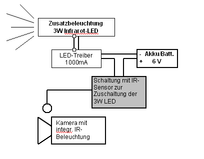

Ich habe eine Überwachungskamera, die nachts eine integrierte
IR-Beleuchtung zuschaltet. Die ist aber so mangelhaft, dass ich gerne
eine zusätzliche Power-LED zuschalten möchte. Diesen Emitter, Treiber,
Optik und Gehäuse habe ich schon alles - das Problem ist nun eine
´(möglichst einfache) Schaltung, die über einen IR-Fotosensor merkt,
wenn die Kamera-LEd´s angehen und dann möglichst fix die Power-LED
zuschaltet. Da ich die Kamera nicht öffnen kann um irgendein
Steuersignal abzugreifen, sollte das ganze über die Fotozelle
funktionieren....also im Prinzip so eine Art IR-empfindlicher Schalter.
Ich habe versucht das Prinzip nochmal grafisch festzumachen (siehe
Bild).
Jemand hat mir gesagt, man könnte das mit einem MosFet (?)
bewerkstelligen ?! Über Hilfe oder konkrete Vorschläge wäre ich super
dankbar !!

Ich würde sagen du brauchst eine Photodiode + Schmitt-Trigger. Die
Photodiode kommt vor die anderen IR-Leds. Die müssten deutlich heller
als das tageslicht sein.
Schau mal hier: http://www.mikrocontroller.net/articles/Schmitt-Trigger
EDIT: Hier wird es besser beschriben:
http://www.dieelektronikerseite.de/Lections/Schmitt-Trigger%20-%20Berechenbar%20bis%20auf%20mV.htm
Einfacher geht es auch über Photodiode - Poti - MosFet / Transistor

Vielen Dank für das Feedback !!! Das mit dem Schmitt-Trigger sieht
plausibel aus. Da ich wie gesagt leider nicht das Know-How habe um mir
die komplette Schaltung bzw. die Bauteile-Liste selber zu entwerfen
würde ich gerne fragen, ob mir jemand einen Schaltplan mit den Werten
der Bauteile aufskizzieren kann ???
