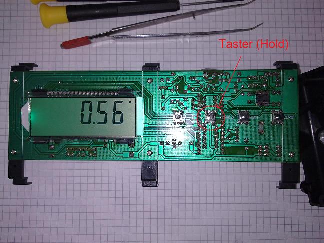

ich habe folgendes Problem:
für ein Projekt zu Füllstandsregelung mehrerer Behälter über LabView hab
ich mir eine Waage PCE-PB 60kg mit RS232-Schnittstelle besorgt. Durch
die mitgelieferte Software konnte ich die Waage testen. Dabei musste ich
feststellen, dass die Datenübertragung von Waage zu PC nur durch drücken
eines Tasters möglich ist.
Beim drücken des Tasters (Hold) wird über die Schnittstelle der Messwert
übertragen. Will man erneut einen Messwert übertragen, muss erst die
Funktion Hold durch erneutes betätigen des Tasters zurückgestellt
werden. Erst jetzt kann man durch erneutes Betätigt des Tasters einen
weiteren Messwert übertragen. Am Taster liegt eine Spannung von ca. 5V
an.
Meine Frage ist nun, ob man diesen Taster durch ein Bauelement oder eine
Schaltung ersetzen kann um eine Datenübertragung im 1000ms-Takt zu
gewährleisten?

Sicher geht das: am einfachsten und sichersten schliesst man einen
Relaiskontakt parallel zum Taster an und lässt das Relais 2 x pro Sek
schalten.

Dazu müsste man sich die Schaltung rund um den Taster genauer ansehen.
Aber so ein Taster ist ja auch nur ein mechanisches Bauelement. 2 Drähte
werden aneinandergehalten - ein Stromkreis wird dadurch geschlossen.
Im einfachsten Fall schaltet man daher einfach nur ein kleines Relais
parallel zu den Tasteranschlüssen. Das Relais macht genau dasselbe was
auch der Taster macht, nur kann man es mit einem Stromfluss dazu
bringen, den anderen Stromkreis zu schliessen anstelle von mechanisch
draufdrücken. Und ab dann kannst du an das Relais anschliessen was immer
du willst.
Wenn das klacken stört, es gibt auch elektronische Relais, die dasselbe
ohne bewegliche Teile, nur durch Elektronik machen.
