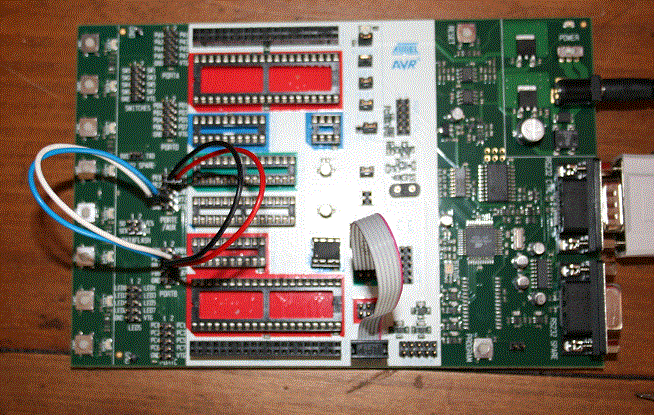

ich habe einen Attiny13 wie auf
http://kaasxxx.wordpress.com/2008/02/11/programming-avr-attiny13-with-stk500/
beschrieben auf das STK500 aufgesteckt und auch die Kabel so
angeschlossen.

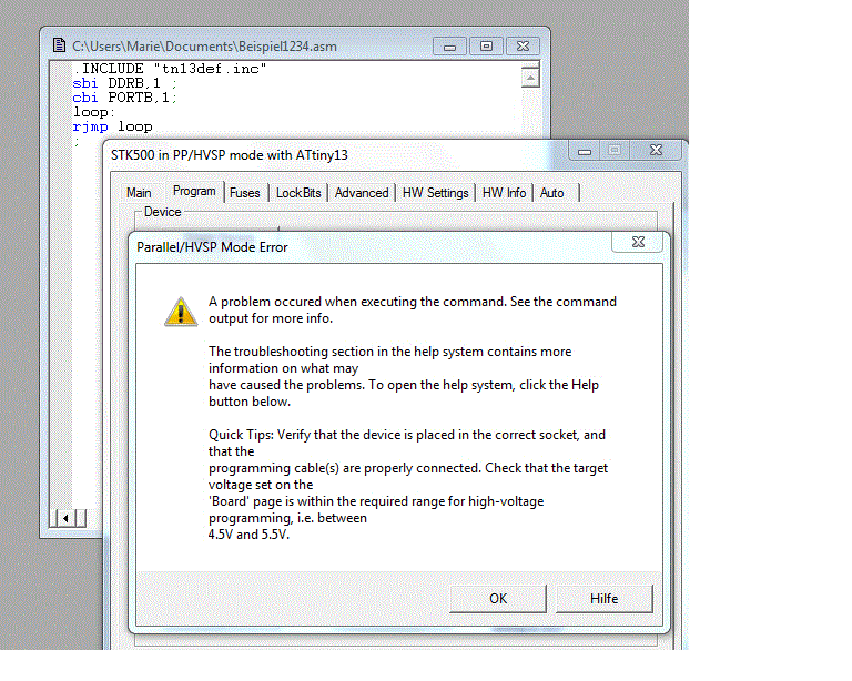

Ich (versuch) Programmiere mit AVR Studio und C.
Leider kommt diese Fehlermeldung wie im angehängtem Bild beim schreiben.
Was mahc ich falsch, bzw muss ich noch beachten?

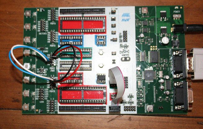

OP #1889177
Hab nochmal ein Bild von der Beschaltung angehängt.
Hab jetzt mal auf ISP Mode umgesschalten und es kam keine Fehlermeldung.
Getting isp parameter.. SD=0x0a .. OKOK
Reading FLASH input file.. OK
Setting mode and device parameters.. OK!
Entering programming mode.. OK!
Erasing device.. OK!
Programming FLASH ..      OK!
Reading FLASH ..      OK!
FLASH contents is equal to file.. OK
Leaving programming mode.. OK!
