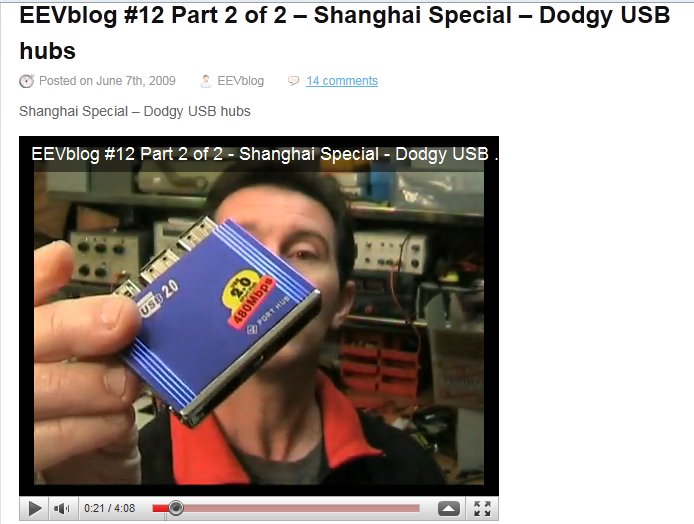

Zu dem Thema hat David L. Jones schon mal einen aufschlussreichen
Videoblog gemacht
http://www.eevblog.com/2009/06/07/eevblog-12-part-2-of-2-shanghai-special%E2%80%93dodgy-usb-hubs/
dann der Schreck. Oha! Sieht irgendwie aus meiner. Rätselraten,
Verwirrung??
siehe Bilder

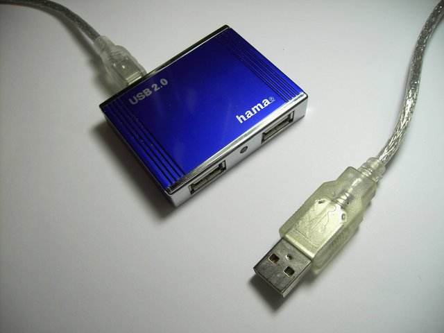

Verdammt! Doch eventuell Schrott gekauft? Aber wie kann das sein? Ich
habe zwei davon und beide haben jeweils 14,95 Euro beim (zugegeben
teuren) Karstadt gekauft gekostet, also nix mit billig. Funktionieren
beide bisher prächtig.

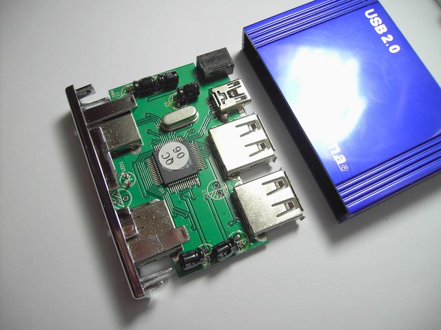

von Platinenschwenker .. (platinenschwenker)
Also mal aufgeschraubt und hineingeschaut
zunächst Dave's Kritik an diesem (seinem!) USB-Hub
Zitate
"It's a cheap crap single sided phenolic based board"
"It hat noc ground plane .."
"They've used a ceramic resonator instead of a crystal"
"Where are the bypass caps?"
"the usb-connector are not soldered at all"

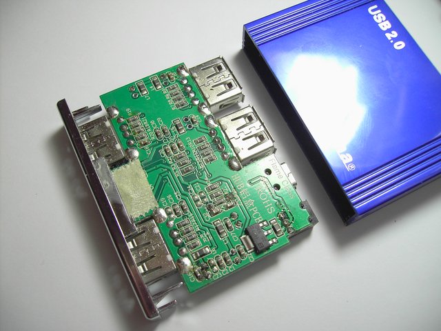

Und mit all dem hat David natürlich recht (bezogen auf das was ER vor
sich siehst). Aber mal einen Blick auf die Innereien meines USB-Hubs
geworfen siehe Anhang und siehe da ..
.. nichts von dem was David bemängelt lässt sich dort wiederfinden. Es
scheint also verschiedene Qualitäten dieses nach außen hin gleich
aussehenden USB-Hubs im Verkauf zu geben. Ich hab mich nämlich gewundert
warum es für dieses Teil so große Preisunterschiede bei ebay gibt
(Neuware). Vielleicht liegt hier die Lösung. ;)

von Mark H. (dbmaxpayne)
also ich habe meinen gerade mal aufgemacht. Du hast definitv recht! Von
meienr Version gibt es anscheined auch verschiedene Versionen die nach
aussen hin gleich erscheinen! Z.B. fehlt meinem jegliche Reverse Feeding
Sicherung, anstelle der D01 (Diode zum Schutz des PCs beim powern über
eigenes Netzteil) haben die einfach einen 0 Ohm Widerstand eingelötet
(ROFL!!).. Dann sind da im Bestückungsaufdruck jede menge C's vorhanden,
die aber nicht verbaut sind. Einige weitere Bauteile scheinen auch zu
fehlen. Na gut wat will man für 5,50€ INKL Versand aus China schon
erwarten :D
Ich habe nun erstmal den 0 Ohm Widerstand sowie die sinnlosen LEDs
ausgelötet und betreibe den Hub an dem oben genannten Netzteil. Nun
erkennt er den FritzWLAN Stick. Aber gut funktioniert das ganze immer
noch nicht.
In dem von mir geöffneten USB-Hub sitzt übrigens ein GL850A von GENESYS
LOGIC. Laut Datenblatt ein USB 2.0 Low-Power HUB Controller.
Ist der wirklich von Genesys? Es scheint auch andere USB-Hub-Controller
zu geben, die man mit denen von GL verwechseln kann (gleiche
Bezeichnung, anderes Logo, anderes Pinout):
Beitrag "GL850A Pin-Belegung? - Datenblatt stimmt nicht überein?!"
Zum Glück noch nicht wieder zusammengeschraubt (das Teil hat sub-atomare
Gewindeschräubchen ;)). Bild im Anhang.
Quarz hat 12 MHz.

In meinem sind übrigens an jedem Port von 5V zu GND Elkos vorgesehen.
Ist aber nur eriner von verlötet. Wozu sind die überhaupt gut?
Spannungsstabilisierung, Ausgleich kurzzeitiger Lastschwankungen etc.
Aber wieso an jedem Port einer und nicht ein großer am Spannungseingang?
von melt (Gast)
Damit eine Lastspitze erstmal nicht auf die anderen Ports mit
durchschlägt, sondern möglichst nah am entsprechenden Ausgang gepuffert
wird.
