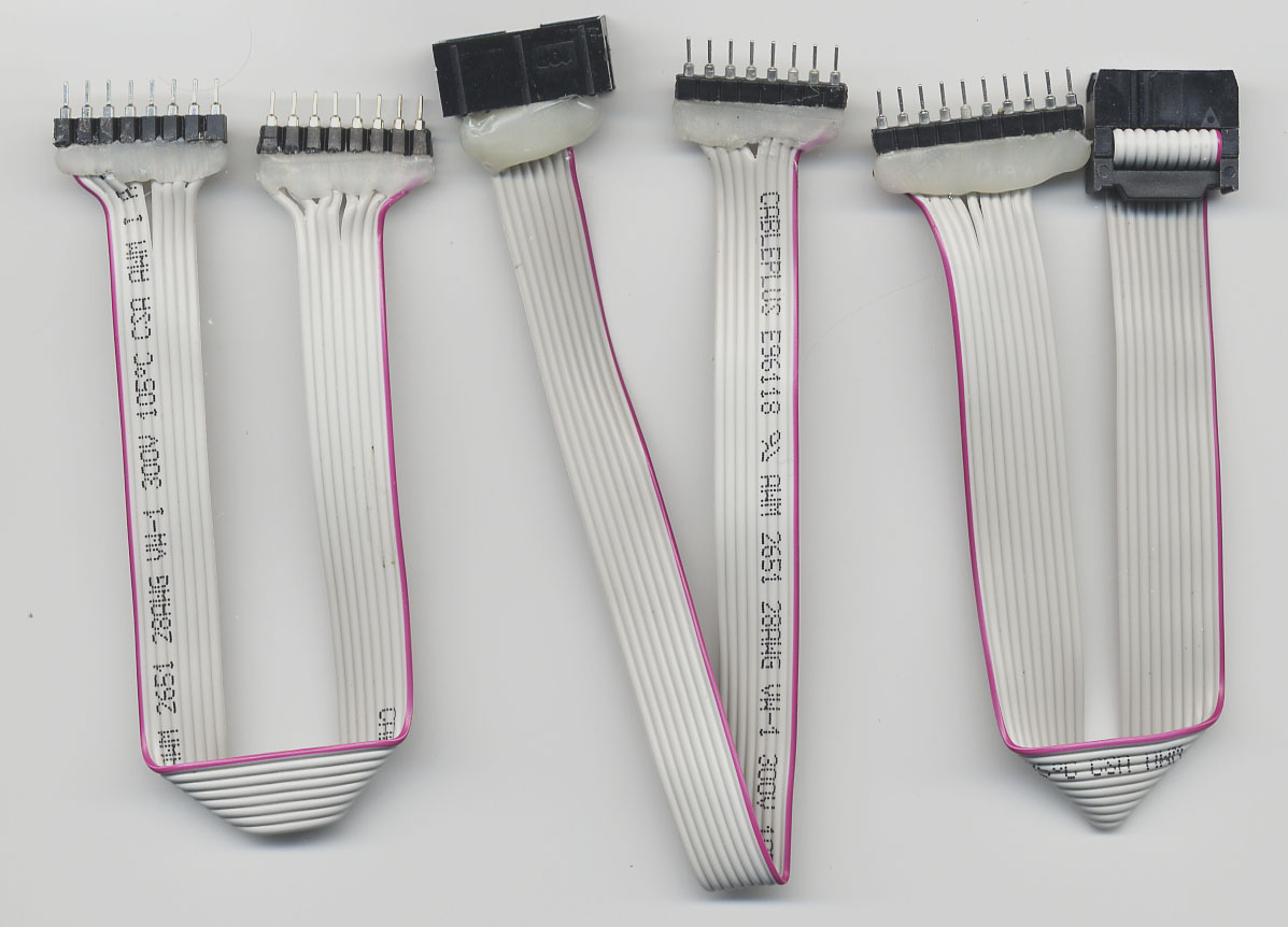

Wenn ich wegen Platznot auf der Platine keine 10Polig Stiftleisten
verwenden kann nehme ich SPL 32 Buchsenleisten als Stecker/Stift
kombinationen wie oben auf dem Bild zu sehen. Gehn dann auch prima fürs
Steckbrett...
Hallo Kupfer michi
Mit welcher Masse (Leim, Kunstharz oder ähnlichem) hast du denn die
Kabelanschlüsse an den Stecker-/Stiftleisten abgedichtet / vergossen ?

Jo so isses: ordinärer Heisskleber, vor dem erkalten kurz in Form
gepresst so dass es aufm Steckbrett auch quer anreihbar ist. Das
Flachband vorher mit einem Tropfen Lötzinn in den Buchsen fixieren.
Die SPL 32 Buchsen von Reichelt haben den Vorteil dass sie sowohl als
Stecker als auch als Buchse verwendbar sind, mit dem Seitenschneider
einfach auf Länge kürzbar sind und auf der Platine sehr wenig Platz
einnehmen.
Als "Universal" ISP Adapter benutze ich obiges Teil am 10Poligen ISP
Kabel.
