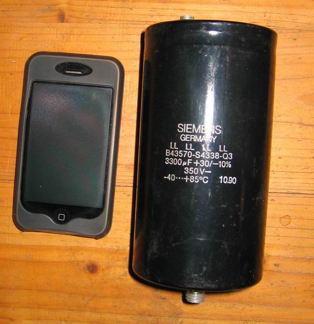

Hallo!
Ich suche Datenblätter zu diesem Kondensator.
Auf dem Kondensator steht:
Siemens
Germany
LL LL LL LL
B43570-S4338-Q3
3300uF +30/-10%
350VDC
-40….+85grC 07.92
UND:
Ist das ein Elektrolyt Kondensator?
Wie stellt man das eigentlich fest, ob es ein Elko ist?
Danke,
Alexander
Gast #1891036
Ja, es ist ein Elko, weil:
Größe im vergleich mit Spannung/Kapazität passen zu Elkos
Toleranzbereich ist typisch
Temperaturbereich ist typisch
Er hat an seinen Kontakten eine Markierung für die richtige Polung (sag
ich jetzt mal einfach so)!
Gast #1891038
Wenn Du im Netz nichts findest, kannst Du mal bei Siemens oder Epcos
anfragen. Epcos hat irgendwann die Produktion von Siemens übernommen und
diesen Kondensator unter der gleichen Typenbezeichnung (B43570-S4338-Q3
) weiter produziert.
Genau diesen Typ produzieren sie aber nicht mehr. Siehe
http://www.epcos.com/web/generator/Web/Sections/ProductSearch/ProductParameter/Capacitors/AluminumElectrolytic/Page,locale=en.html
Wenn das kein Elko wäre, dann müsste er für diese Kapazität bei einer
Spannungsfestigkeit von 350V riesige Ausmaße haben :-)
