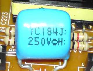

ich habe hier einen LCD Monitor bei dem  ca 2sec nach dem anschalten die
Hintergrundbeleuchtung wieder ausgeht.
Dieses Problem läßt sich ja recht häufig auf getrocknete Elkos
zurückführen.
Neben den typischen Low-ESR Elkos kommen mir auch die auf dem Bild
gezeigten Kondensatoren verdächtig vor. Nicht zuletzt weil die Platine
dort auch  Spuren von thermischer Belastung zeigt.
Ich deute die Aufschrift zu 180nF/250V.
Welche Kondensatoren von Reichelt kann ich da als Ersatz nehmen? Ich
möchte nach Möglichkeit nicht 2mal bestellen (Porto zahlen) müßen.
Vielen Dank für eure Hilfe
