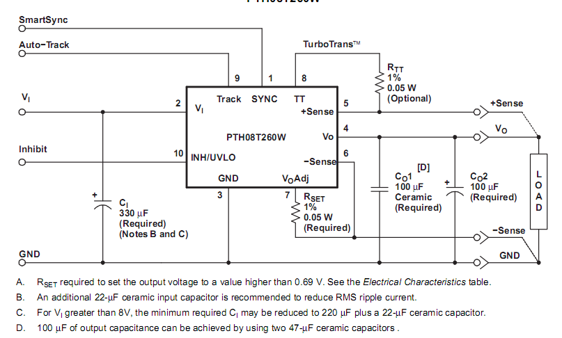

Hallo Leute!
Habe einen Schaltwandler, dessen Ausgangsspannung man durch
Austausch eines externen Widerstandes festlegen kann.
Datenblatt:
http://focus.ti.com/lit/ds/symlink/pth08t260w.pdf
....DOCH:
Ich möchte diese Ausgangsspannung (2 verschiedene) durch Ansteuerung
mittels eines PIC32 bewerkstelligen.
Pic32 Datenblatt:
http://hw.cz/system/files/redaktor130/PIC32MX_Datasheet_v1_61143A.pdf
Hatte erst gedacht:
"Ick ziehe den einen oder den anderen Widerstand über
einen Portpin (des PIC) auf GND und kann so zwei verschiedene Spannungen
generieren"
Nun blicke ich aber nicht mehr durch. Dieser Widerstand hängt mit in dem
SENSE-Zweig.
Nun weiss ich nicht, ob das überhaubt so klappt, wie ich mir das
vorgestellt hab!
Wer kann mir helfen??
