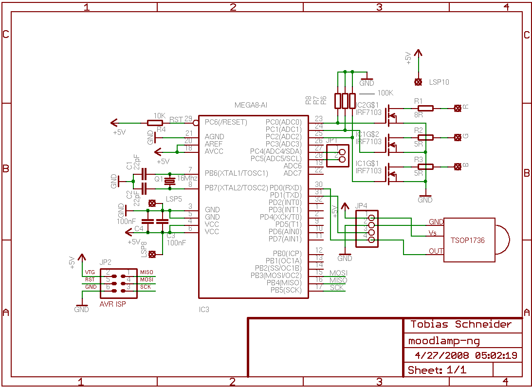

Hallo Zusammen,
ich habe ein Problem mit meinem avrispmkII und Avrdude, ich erhalte
immer folgende Fehlermeldung:
avrdude -c avrispv2 -P usb -p m8
avrdude: AVR device initialized and ready to accept instructions
Reading | ################################################## | 100% 0.01s
avrdude: Device signature = 0x000000
avrdude: Yikes!  Invalid device signature.
         Double check connections and try again, or use -F to override
         this check.
avrdude done.  Thank you.
unter Windows habe ich das gleiche Problem. Ich habe auch nichts
passendes im Netz gefunden, dass mit geholfen hat. Burn-O-Mat hat auch
nicht geklappt, allerdings mit einer anderen Fehlermeldung.
Was kann helfen?
Gruss
Norbert

In welcher Schaltung steckt der Atmega8? Wie wird die Schaltung mit
Spannung versorgt?

von Stefan B. (stefan) Benutzerseite
Ein Bild sagt mehr als 1000 Worte :-)
Ich würde mal die Minimalhardware aus dem AVR-Tutorial oder aus dem
Datenblatt aufbauen. Dabei in den Bildern und der Schaltung auf die
RESET-Beschaltung und die Abblockkondensatoren achten.
von Norbert S. (norbert)
Es ist diese Schaltung, wir haben die gleiche Platine auch schon
aufgebaut und gebrannt, allerdings hat das brennen ein Kollege gemacht,
der gerade nicht greifbar ist.
JP2 für den ISP Stecker ist seltsam nummeriert. Das ist die
Nummerierung, wenn man auf die Lötseite schaut. Üblicherweise findet man
das anders AVR In System Programmer. An der Stelle würde ich zuerst
nachsehen.
Also mit dem Multimeter am µC nach Vcc und GND suchen. Dann messen, ob
beim Programmiervorgang (bzw. weniger gefährlich Signaturauslesen RESET
auf LOW gezogen wird).
der Stecker ist merkwürdig nummerriert, aber so geroutet wie im
Tutorial, Reset ist auf 5V und geht beim Signaturauslesen auf 0V, also
soweit in Ordnung.
