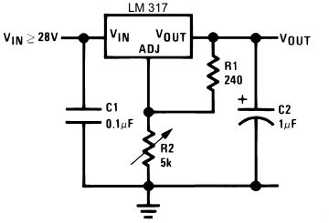

ich habe mir folgende Schaltung siehe Anhang nachgebaut mit dem LM317.
Soweit alles OK, aber ich möchte noch einen Leistungstransistor setzen,
damit ich mehr als 1,5A nutzen kann.
Ich habe gelesen das sich ein PNP Typ eignet, hätte einen AD 149 50V,
3,5 Ampere hier. (od. NPN -> MJ 3000 7814 60V, 10A)
Fragt sich nur wie man das ganze anschließen sollte?!
Sorry, ich blick da nicht durch.

Bedenke aber, daß Du dann keinen Kurzschlußschutz mehr hast bei der
Standarderweiterung. Und Temperaturschutz des LM317 läßt sich nur
verwenden, wenn der Transistor mit diesem thermisch verbunden ist (also
auf denselben Kühler). Letzteres funktioniert aber nicht mit dem
Ge-Transistor, weil der schon weit vorher Tschüß sagt.
