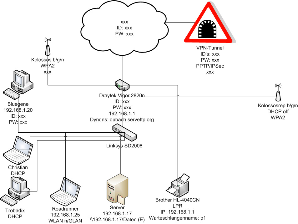

Hallo zusammen
Ich habe hier zuhause ein kleines LAN, eine Zeichnung des Ganzen findet
ihr im Anhang.
Ich habe allerdings Probleme mit dem zweiten WLAN access Point. Der
erste ist vom Typ Draytek Vigor 2820 mit integriertem WLAN b/g/n Access
Point und der zweite ist ein Edimax BR-6424N.
Den Edimax habe ich per Ethernet-Kabel mit dem Router verbunden und
darauf DHCP ausgeschaltet, da der Router ja die IP's vergeben soll, so
richtig?
Die SSID vom Edimax ist Kolossosrep, Chanel 6, WPA2 Verschlüsselung,
Modus AP. IP: 192.168.1.2
Auf dem Router: SSID: Kolossos, Chanel 5, WPA2 Verschlüsselung, IP:
192.168.1.1
Subnetz ist bei beiden 255.255.255.0
Wenn ich nun mit dem WLAN Kolossosrep (also dem Edimax-AP) verbinde, ist
das Internet extrem langsam bzw. die Seiten bauen extrem langsam auf.
Wenn ich aber mit Kolossos verbinde läuft alles normal
Könnt ihr mir sagen, wie ich die beiden geräte konfigurieren muss, so
dass ich auch wenn ich über den repeater reingehe ganz normales WLAN
habe, mit normaler Geschwindigkeit usw?
Ganz schön wärs natürlich, wenn das ganze mit Roaming funktionieren
würde, WDS hab ich aber nicht hinbekommen (vielleicht hat jemand dazu ne
brauchbare Anleitung?:D)

Aber zum Thema: Einfach schlechter Empfang beim Edimax? Tausch doch mal
den Edimax mit dem Vigor aus und schauffel dann ein paar Daten hin und
her (Server hast du ja), dann siehst du, obs evtl. am Edimax liegt.

M. schrieb:
> Hat jemand ne Anleitung wie ichs mit dem WDS machen muss? Würds gern mal
> mit dem Versuchen;)
Schade um die Zeit und Mühe. Funktioniert mit WPA-Verschlüsselung
einfach nicht vernünftig, Tendenz gar nicht.
Hat der Edimax vielleicht ein generelles Problem? Funktioniert er
standalone besser (andere, nicht WLAN-verseuchte Umgebung)?
M. schrieb:
> ich bin mal genau nebendrann gesessen (1 Meter) und das Ergebnis war
> das selbe...
1.Nicht jeder teure Router muß ein gutes Gerät sein.
2.Testweise ein paar Minuten die Verschlüsslung ausschalten um zu prüfen
ob es ein reines Funkproblem oder evtl. ein Verschlüsslungsproblem ist.
Evtl. Gegeprobe mit anderem WLAN-Router?
3.Wenn der gewählte Kanal schon mit Störungen verpestet ist, wird selten
eine gute Verbing zu allen Zeiten stattfinden.
Icke ®. schrieb:
>> mit dem Versuchen;)
Widerspruch Euer Ehren.  :)
Wobei ich 2 Edimax-Router im WDS Modus betreibe.
Seine 2 verschiedenen Router können vllt. nicht miteinander wie er es
gern möchte.
Mit WPA Verschlüsselung? Die einzigen Geräte, wo ich WDS+WPA jemals
dauerhaft stabil zum Laufen bekommen habe, waren zwei LANCOMs. Ansonsten
entweder gar nicht oder nur Ärger damit (häufige Verbindungsabbrüche,
DHCP-Probleme u.a.). Was ganz gut funktioniert, auch mit
unterschiedlichen Geräten, ist der Repeater-Modus (getrennte SSIDs).
