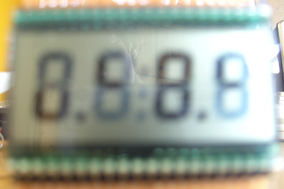

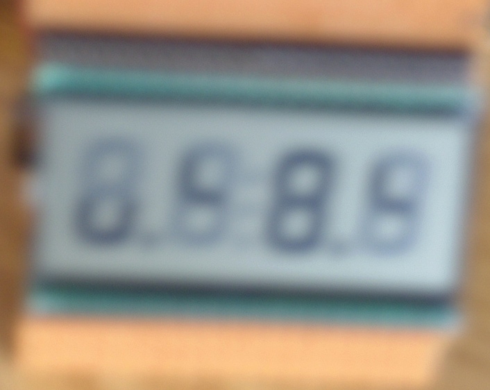

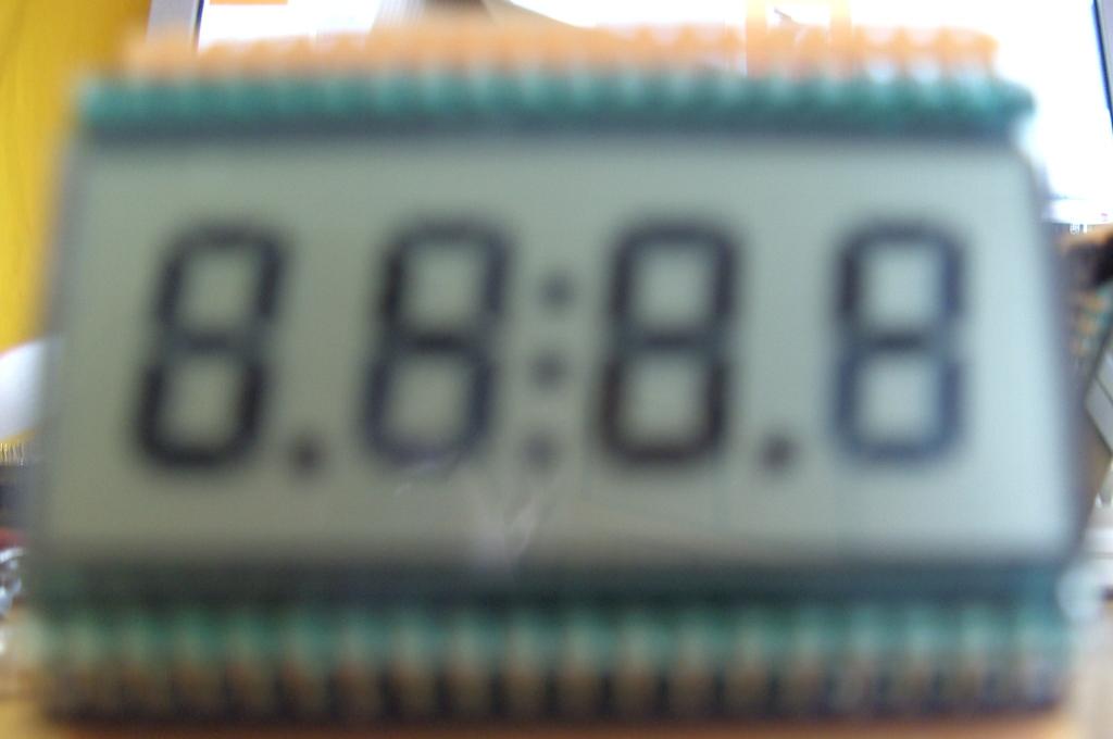

Danke es funktioniert halber. ISt es normal das di Restlichen Ziffern
schwach an sind. Ich werde mal ein Bild machen, dann siehst du was ich
meine.
Problem ist das man je nach Blickwinkel alle Segmente sieht. Könnte man
das mit einer Senkung der Versorgungsspannung lösen?
