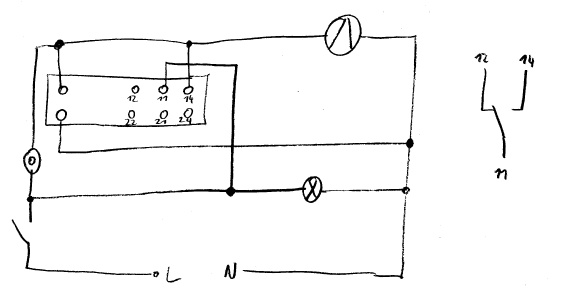

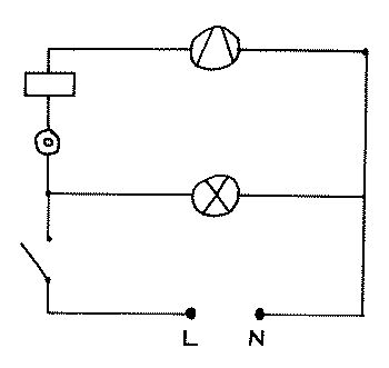

meine Frage passt nicht ganz in dieses Forum, aber ich hoffe ihr
verzeiht mir, ich bin neu hier :-)
Ich würde gerne die Schalter meines WCs ändern, sodas man das Licht
mittels eines Kippschalters einschalten kann und bei Bedarf die Lüftung
mittels Taster dazuschalten kann. Wenn man dann das Licht aber wieder
ausschaltet soll auch der Stromkreis des Lüfters unterbrochen werden.
Beim nächsten Einschalten des Lichts soll der Lüfterstromkreis dann
weiterhin unterbrochen sein, bis man ihn wieder mit dem Taster dazu
schaltet. Im Conrad hat mir der Verkäufer das Relais Finder 4052 mit
einer Schaltskizze verkauft, die aber so nicht funktioniert.
Ich hoffe man kann das in meiner Skizze erkennen. Könnt Ihr mir dabei
helfen?

ich wollte die gleiche Schaltung jetzt noch einmal bauen und kann mich
nicht mehr erinnern ob der Leiter (L) bei A1 oder bei A2 angeschlossen
gehört oder ist das egal?

Gast #1942901
absolut richtig! der lüfter wird nur benötigt wenn es sich um "wirklich
große geschäfte" handelt.
als die beiden schalter licht/lüftung noch getrennt voneinander waren,
haben gäste nach verlassen des WCs gerne das licht ausgeschaltet und den
lüfter laufen lassen. jetzt ist das kein problem mehr :-)
