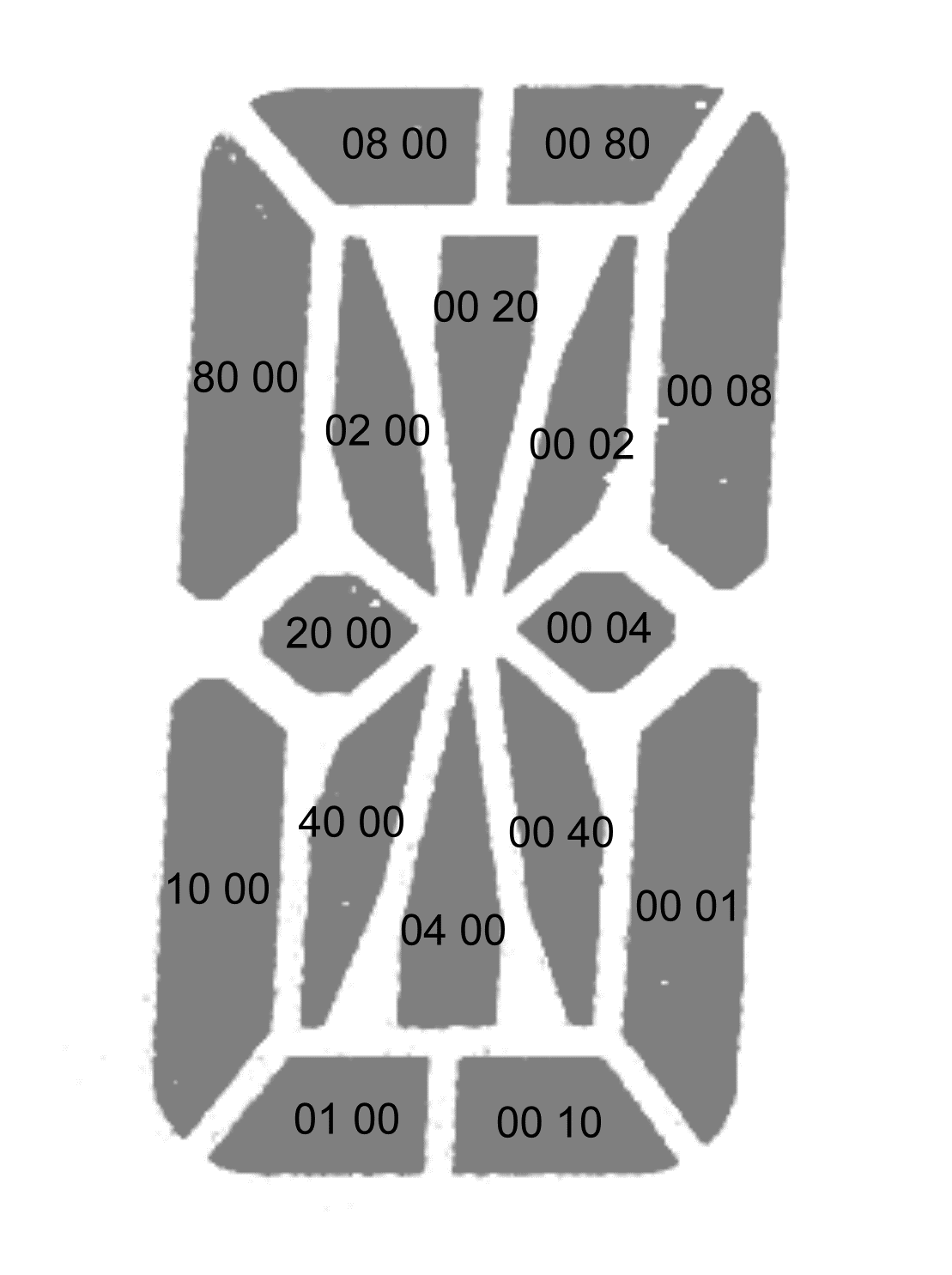

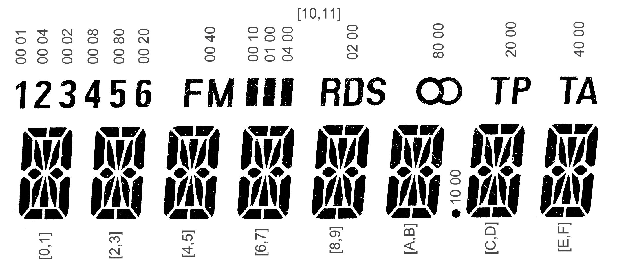

Vor einiger Zeit (ich glaube immer noch im Angebot) habe ich mir bei
Pollin mal eine größere Menge Displays gekauft, die starke Ähnlichkeit
mit deinem Muster haben. Da ist ein PCF8576 als aktives Element drin.
die Belegung der Segmente hab ich mir dann ausgeklingelt, die sind im
Anhang. Die Ansteuerung ist recht simpel, hab hier noch ein Projekt, wo
ich die eingesetzt habe (Ladegerät, AT89C2051, mit diskretem ADU), kann
ich bei Bedarf auch reinstellen.
mfG ingo

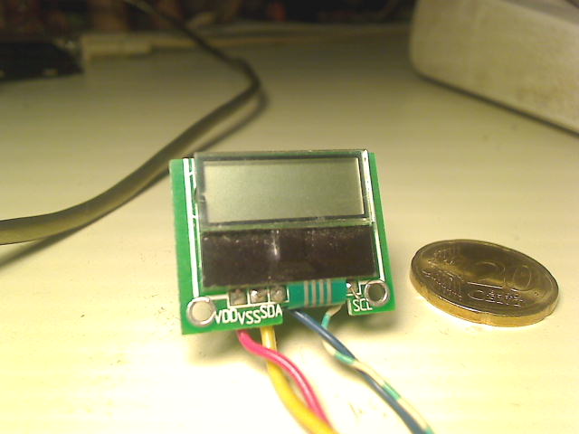

Gast #1899712
Hallo ingo,
danke fuer deine Doku - aber meines ist wie alle
heutigen Lcd's aus Punkten aufgebaut und hat einen
Kontroler an Board.
Habe noch Fragmente meiner damaligen Ansteuerung
gefunden, aber im Init-Teil ist irgendein Fehler,
den ich mangels Doku nicht finden kann.
Gruesse
horst.
