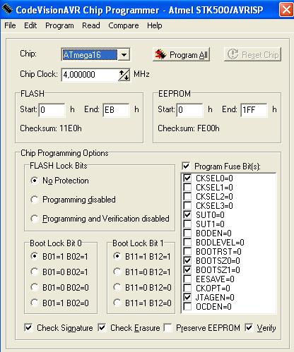

Sei kurzem beschäftige ich mich mit STK500 + ATMEGA16 + CodeVision. Ich
versuche über RS232 die Daten an mein PC (WIN XP) zu senden. Die Daten
werden mit HTerm 0.8.1 angezeigt. Leider werden die Daten nicht immer
richtig erkannt. Z.B 0xFF wird immer richtig erkannt, 0xF0 wird als 0xF0
oder 0xE0 erkannt, 0xAA wird als 0x5A oder 0x4A erkannt.
Weiß jemand woran das liegen könnte?
Atmega16 arbeitet mit einem externen 4MHz Oszillator. Ich habe Baudrate
9600 (0,2% Fehler) und 300 (0% Fehler) versucht. Die Einstellungen für
die gewünschte Baudrate werden automatisch von CoreVision vorgenommen.
Paritätsbits sind richtig eingestellt.
