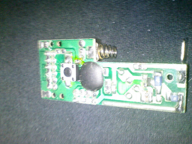

ich habe diesen klingelsender(siehe foto), aber nach beschreibung sollte
er ca. 20 m überbrücken.(da ist noch ne hauswand dazwischen)
tut er aber nicht!
kann ich am sender irgendetwas ändern damit er mehr schafft?
er soll im 433Mhz bereich senden.(nach verpackung)
kann ich einfach diese teleskopantenne ran löten? muss ich dann vorher
den draht von der antenne entfernen?(ohne draht u. ausgezogen ca.20cm)
vielen dank schon mal:-)
gruß tobsen

hi,
also um ne höhere reichweite zu bekommen muss sich einfach die antenne
ran löten und diese dann nur 17 cm raus ziehen, anstatt der ganzen 20???
tobi
Der Metallknopf ist der eigendliche Sender. Such da mal nach einem
Anschluss, der an eine Leiterbahn geht, die irgedwo unangeschlossen
endet. Da dann die Antenne ran. Die Fotos sind, naja...
vielen dank,
ja ich würde auch sagen das beim 1. bild unten rechts die antenne ist.
dort ist eine bahn die einfach endet. soll ich dann einfach das
drahtzeug(antenne) abmachen uo. kann ich das drann lassen?
tobi
