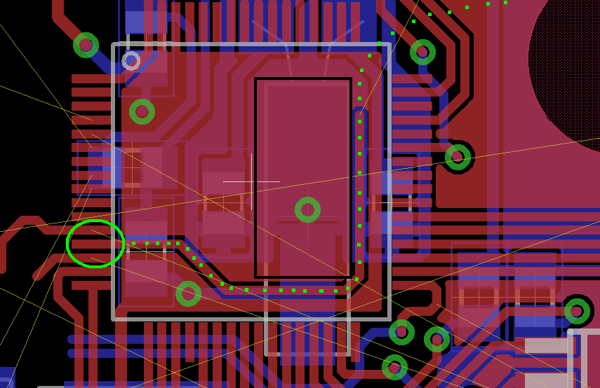

Ich habe eine Taktleitung mit 500kHz, welche vom Mikrocontroller erzeugt
werden. Diese kommen von einem Timer im Controller. Jetzt habe ich das
Problem, dass es mein Layout absolut nicht anders hergibt, als diese
Taktleitung von der einen Seite des Prozessors zur anderen zu routen, wo
sich die Senke für dieses Signal befindet.
Jetzt kann ih also einmal drum herum, oder das Signal unter dem
Controller hindurch routen, wo ich eigentlich lieber eine geschlossene
Massefläche hätte.
Darüber hinaus ist auf dem anderen Layer unter dem Controller der Quarz,
ein Grund mehr, warum ich die geschlossene Massefläche gerne hätte.
Diese Taktleitung würde also über den Quarz laufen, zwar auf dem anderen
Layer, aber trotzdem.
Wie seht ihr das? Lieber drum herum?

Also dem Quarz mit seinen Kondensatoren bis zur CPU würde ich eine
eigene Plane spendieren. Dein Signal natürlich ganz weit weg vom Quarz
oder du verlegst den Quarz etwas.

Ich habe mal ein Bild angehängt.
Also man sieht mein "Problemleitung" in schönem Neon-Grün und wo sie in
etwa noch hin muss.
Darunter in blau auf dem Bottom sieht man den Quarz, er hat seine eigene
Massefläche, welche nur auf die darüberliegende mit Controller-Masse
verbunden ist.
Ich benutze einen 3.6864 MHz Quarz. Momentan benutze ich den Hardware
Timer, um das Signal zu generieren - genauer gesagt sind es 460.8kHz.
Das ist genau ein Achtel des Hauptquarzes, daher die seltsame Frequenz.
Jetzt überlege ich gerade, da ich rechts im Bild noch ein zwei Pins frei
hab, nicht den Hardware-Toggle zu benutzen, sondern per Interrupt einen
Pin zu togglen. Geht doch auch, oder?
Der Takt müsste nur recht genau diese 460.8kHz betragen.
Jetzt steh ich aber grad auf'm Schlauch. Bei 3686400 Takten pro Sekunde,
wie muss mein Timer gesetzt werden für die ISR. Ich kann grad nicht mehr
rechnen...kann mir einer helfen?

VERGISS ES.

Bitte schön. Wenn du meinst der uC schafft es in
4 Takten in die ISR zu springen, einen Pin zu toggeln
und aus der ISR wieder raus zu hüpfen, dann hast du
irgendwas nicht verstanden.
