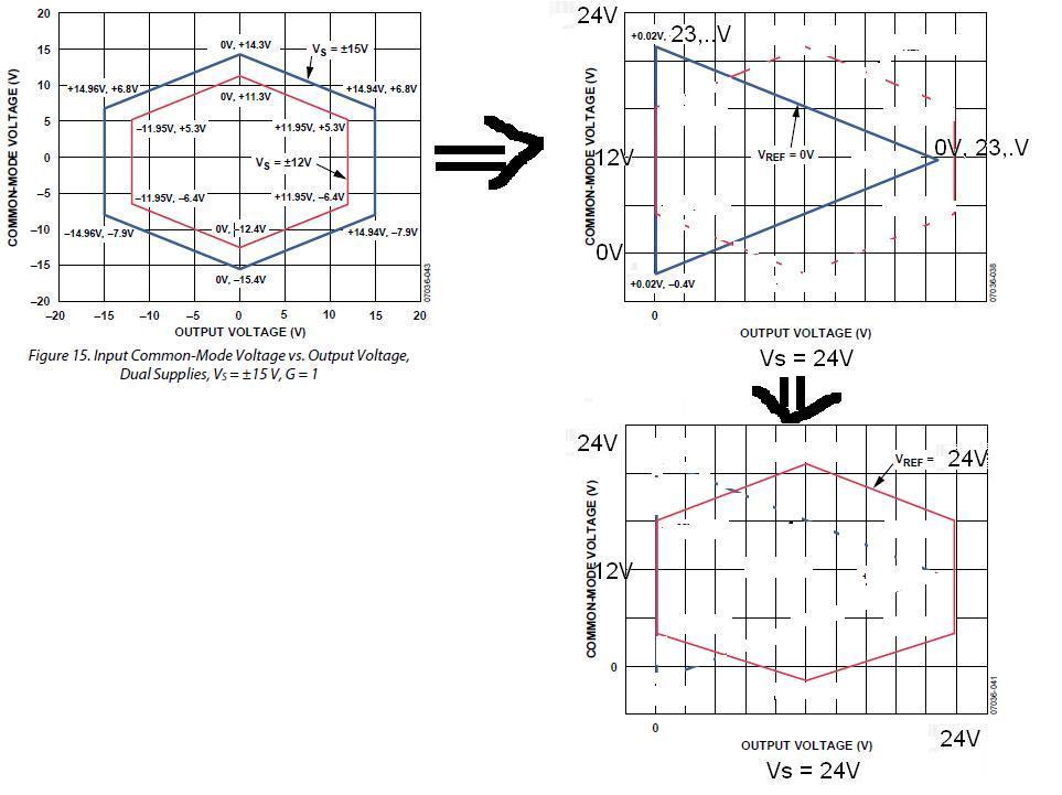

ok danke, ich hoffe ich habe das verstanden. Ich habe mal im Anhang das
Diagramm so abgeändert, wie es dann doch bei 24V single supply aussehen
sollte. Stimmt das so???
D.h. die maximale Ausgangspannung ist immer bei Ub halbe? Bei einem
Signal das keinen Gleichtakt hat wäre nur eine sehr geringe
Ausgangsspannung möglich??? Und wenn ich die 24Volt noch an das Vref pin
hänge, wird es so wie im unteren Diagramm?
Sehe ich das richtig, dass es nicht möglich ist, den max. Output Swing
bei einer Gleichtakteingangsspannung im bereich 0V bis x Volt zu
erreichen, wenn ich diesen mit single supply versorge???
Moderator #1910642
Fast. Im Diagramm rechts unten sollte Vref=12V statt Vref=24V stehen.
Das symmterische Sechseck erhält man immer dann, wenn die
Referenzspannung genau in der Mitte zwischen Vs+ und Vs- liegt.
Klar, wenn die Gleichtaktspannung 0V, also gleich der negativen
Versorgungsspannung ist und die Eingangsspannung die negative
Versorgungsspannung nicht wesentlich unterschreiten darf, kann die
Differenzspannung an den Eingängen nicht sehr groß werden. Bei G=1
bleibt dann auch die Ausgangsspannung entsprechend niedrig.
Aber lass dich durch diese Überlegungen mit der Gleichtaktspannung nicht
verwirren, sondern betrachte einfach mal jede der beiden Eingangsspan-
nungen für sich. Also gehen wir von
  Vs+ = +24V
  Vs- =   0V
  G   =   1
aus. Dann dürfen die Eingangsspannungen Vin+ und Vin- jeweils zwischen
-0,4V und +23,3V, also ungefähr zwischen den Versorgungsspannungsgrenzen
liegen. Zusätzlich muss die Eingangsspannungsdifferenz positiv sein, da
sonst eine negative Ausgangsspannung geliefert werden müsste, was wegen
Vs-=0V nicht möglich ist.
Unter diesen Voraussetzungen erhältst du am Ausgang immer wie erwartet
die Eingangsspannungsdifferenz im Bereich von 0V bis 23,7V. Mehr will
man doch gar nicht, oder?
Dafür, dass die maximale Eingangsspannungsdifferenz von 23,7V nur dann
entsteht, wenn Vin+ = +23,3V und Vin- = -0,4V ist, also nur dann, wenn
die Gleichtaktspannung (23V + -0,4V) / 2 = 11,45V ist, kann der Instru-
mentenverstärker nichts.

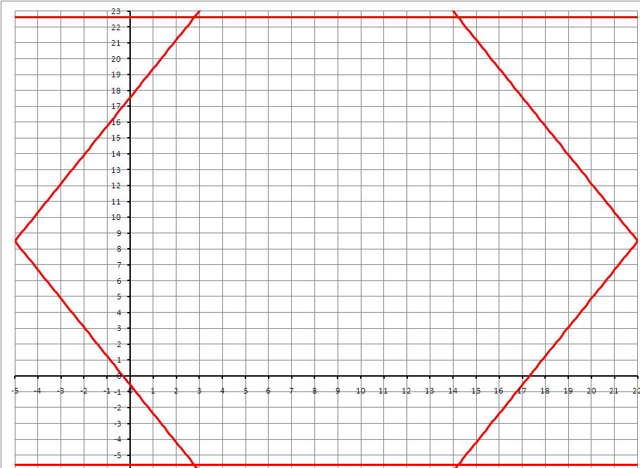

Gast #1910662
ABER:
Das mit dem G = 1 ist mir klar, aber warum erhöt sich die
Ausgangsspannung nicht, wenn ich die Verstärkung erhöhe?
Speziell zu meinem Problem: ich habe eine Differenzspannung von 100mV,
jedoch mit einem Gleichtakt von ca. 13V. Laut dem Diagramm (Vs = +-15V)
erhalte ich doch auch keine Ausgangsspannung von 0V bis 5V bei einer
Verstärkung von 50? sondern maximal so an die 2V, das ist mir noch nicht
ganz klar. Wenn ich die Verstärkung G = 1000 nehmen würde, hätte ich bei
1mV eine max U_out von +- wenigen mV, wenn das Eingangssignal einen
Gleichtakt von 14,..V hätte. Bei G = 1 ist mir das klar hoher Gleichtakt
-> kleiner Input Swing -> kleiner Output Swing. Wenn ich jetzt aber die
Verstärkung erhöhe, warum steigt dann der Output Swing nicht?
Moderator #1911006
Weil sonst, wie ich schon in meinem Beitrag vom 24.10.2010 22:56
schrieb,  die Ausgangsspannung eines der beiden Operationsverstärker A1
und A2 innerhalb des Instrumentenverstärkers (s. Figure 58) an den
Anschlag läuft.
Generell gibt es im Instrumentenverstärker drei Stellen, an denen eine
Spannungsbegrenzung stattfindet:
- an den Eingängen
- an den Ausgängen von A1 und A2 und
- am Ausgang von A3
Nur wenn an keiner dieser drei Stellen die Maximalwerte überschritten
werden, arbeitet der Instrumentenverstärker korrekt. Im Abschnitt "Input
Voltage Range" auf Seite 20 ist diese Problematik näher erläutert.

ich hoffe das ist die letzte Frage. Ich habe soweit alles nachvollzogen
und bedanke mich schon mal für die Mühe.
Ich hab mir mal die Mühe gemacht und hab das fragliche Diagramm mit
Excel nachgebildet und verschoben (habs mal im Anhang drangehängt ist
nur um 90 Grad gedreht). Ich habe es genau so hingebogen, wie es für
meine Anwendung optimal sein dürfte. Ich komme dabei auf fast die
Gleichen Spannungen wie du, nur habe ich U_ref auf Masse gelassen. Meine
Frage. Warum beträgt bei dir U_ref 8V? Laut dem Diagramm müsste es doch
mit U_ref = Masse so aussehen?
oder
