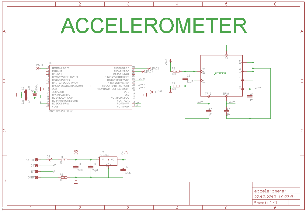

ich will einen beschleunigungssensor bauen. Ich verwende einen ADXL330
und einen PIC18F2550.
Die Ausgänge vom Sensor werden vom PIC A/D gewandelt und über usb zum pc
geschickt.
Zur Versorgung wird die usb spg verwendet.
Da diese meist sehr verrauscht ist, habe ich sie gefiltert.
Meine Frage:
Lässt sich das so realisieren wie im angehängten Schaltplan, 100 ohm
widerstand zu + und gnd und dazwischen einen 22µF elko ?
Laut datasheet nimmt der sensor 360µA auf, das wären also
U = R * I = 100 * 360µA = 36mV
pro widerstand ?
Gibt es einen PIC der USB unterstützt in einem kleinerem package, die
schaltung soll so klein wie möglich gehalten werden.
lg bob

btw,
ich habe den pic mit 5V versorgt und die adc referenz auf 3.3V gelegt.
Im datenblatt steht:
symbol   characteristics                  min typ max units conditions
ΔVREF    Reference Voltage Range          1.8  -   -    V   VDD<3.0V
         (VREFH – VREFL)                  3.0  -   -    V   VDD>=3.V
d.h. bei einer vorsorgung unter 3V muss vref min. 1.8V sein,
                          über  3V mus  vref min. 3 V sein.
habe ich das richtig gedeutet?
danke! lg bob
