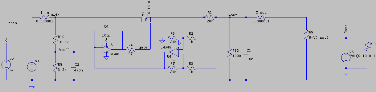

ich bin gerade dabei ein Batterieladegerät zu bauen.
Dazu will ich diesem Netzteil
Beitrag "Schaltnetzteil auf 13,8 V umstellen." eine ordentliche
Strombegrenzung mit 8A nachschalten.
Die Schaltung habe ich mit LTspice simuliert und leider schwingt sie bei
Kurzschluss.
U4 ist ein Differenzverstärker der den Strom (gemessen über R1)
aufbereitet.
8A * 20mOhm = 160mV
160mV * (20k/1k) = 3.2V
U3 ist der eigentliche Regler mit Sollwert von 3.2V (14V * 3.2kOhm /
14kOhm)
V1 sind die 14V von Schaltnetzteil
V2 24V als Versorgung für U3+U4 (das geht so schon mit dem LM348 oder?)
V3 ist ein Trick um R9 (die eigentliche Last) komfortabel zeitabhängig
ändern zu können.
Die Simulation verläuft von 10 Ohm runter bis 1 Ohm wie erwartet. Erst
wenn die Last auf 1mOhm (Kurzschluss) steht schwingt die ganze
Schaltung.
Woher kommt das und wie unterbinde ich das ganze?
Im Anhang ist auch die LTspice-Datei mit dem benötigten Modell. Kann
also jeder einfach selber testen.
Allgemeine Verbesserungsvorschläge sind natürlich auch willkommen.
