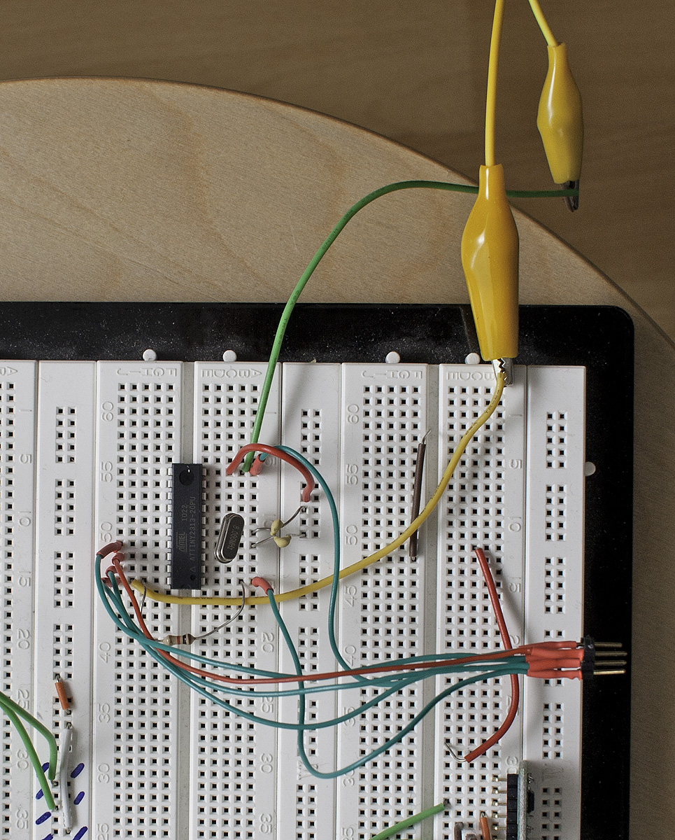

Also ich hab die Schaltung jetzt noch mal auf einem Breadboard
aufgebaut:
Fabrikneuer Tiny2313, VCC und GND. Dann ein Widerstand um Reset
hochzuziehen.
Sonst nix.
Auch hier den Code von oben aufgespielt (mit while). Es kommt NIX an :-(
Port B bleibt tot....
Das kann doch nicht wahr sein!?!??!?!

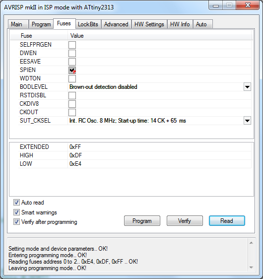

von Kiaa (Gast)
So, hier dann mal ein paar mehr Infos :-)
Ein Bild der Schaltung, der Fuses, des Codes und das Hex-File habe ich
angehängt.
Ich hab's mit mehreren (neuen!) 2313s ausprobiert, kein Erfolg :-(
Ich verzweifele hier!!!
von Malte M. (maltem)
Karl heinz Buchegger schrieb:
> Brennst du auch wirklich das richtige Hex-File
Das ist denke ich die entscheidende Frage. Das AVR-Studio wählt im
Regelfall nicht automatisch die passende Datei. Schau mal im
"Program"-reiter, was da steht.
