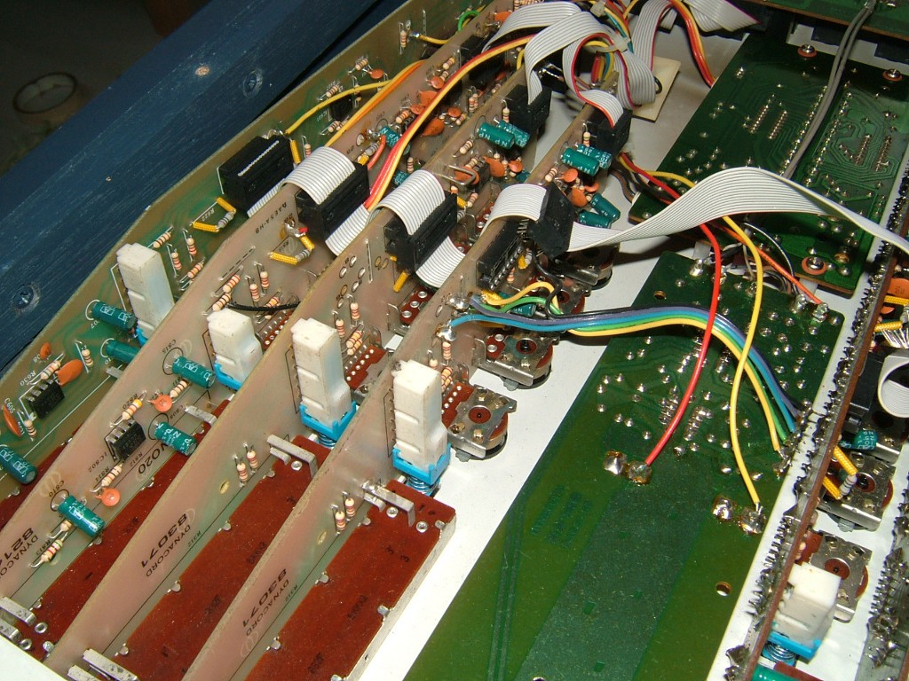

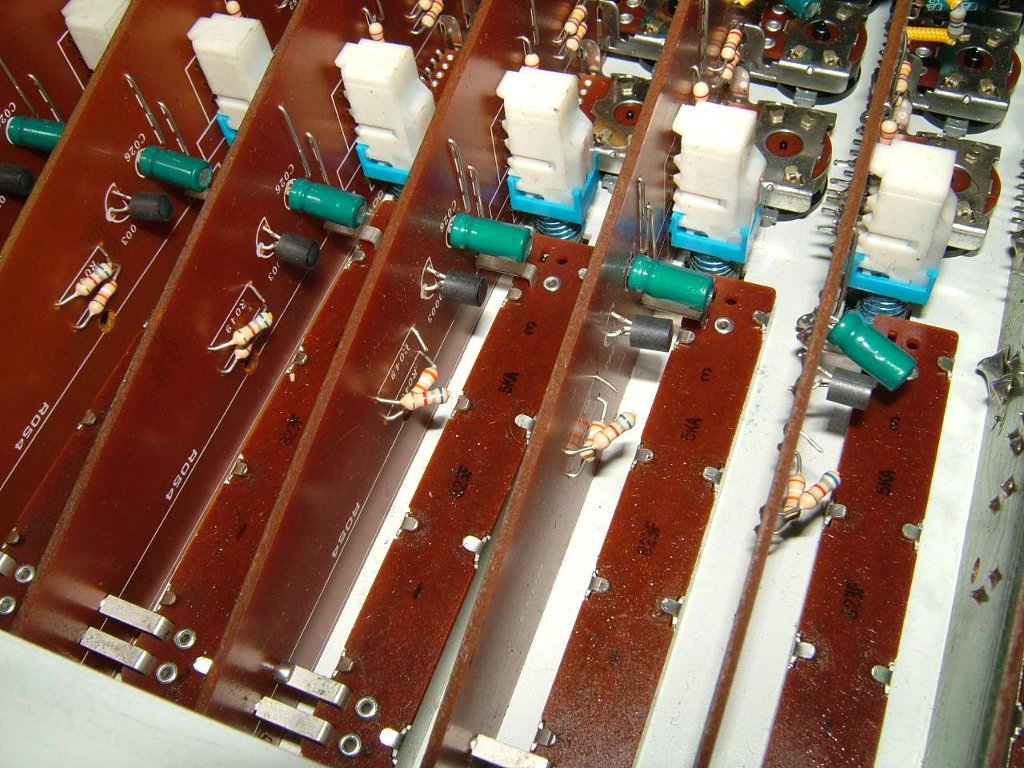

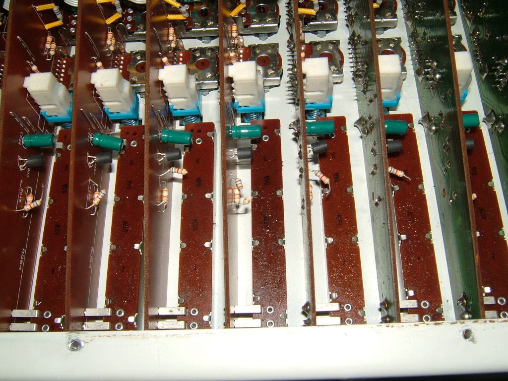

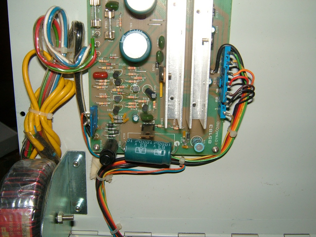

Hallo, ich hab hiern Mischpult Dynacord MCX 24.2 mit einigen problemen: 1. Siehe bild sind einige Widerstände durchtrennt worden.... hat jemand ne Idee warum? 2. Sobald am Masterout ein Verstärker angeschlossen wird bricht die DB anzeige ein und sinkt ab auf "Power off" am Kopfhörer kann ich den Ton hören jedoch am Masterout nicht.... und das wäre eben der wichtige

> 1. Siehe bild sind einige Widerstände durchtrennt worden.... hat jemand > ne Idee warum? Du Spassvogel, haettest ja schreiben koennen auf welchem Bild! Must uns schon helfen, Dir zu helfen. Da hat der Vorbesitzer eine Pegelanpassung vorgenommen. Ihm war evtl der erforderliche Eingangspegel zu hoch und er wollte die Empfindlichkeit erhoehen. Nimm eine Signalquelle und den Kopfhoerer und hoer Dir mal an was passiert, wenn Du den Widerstand wieder verbindest. > 2. Sobald am Masterout ein Verstärker angeschlossen wird bricht die DB > anzeige ein und sinkt ab auf "Power off" am Kopfhörer kann ich den Ton > hören jedoch am Masterout nicht.... und das wäre eben der wichtige Na, gehen wir mal davon aus, dass Du weisst auf was es da ankommt, und nicht den Master Out mit 8Ohm belastet hast ;-) Dann ist Diagnose leicht: Fehler im Master-Out! ;-) Das kann natuerlich viel sein....vom einfachen abgerissenen Bauteilepin bis zum gestorbenen Transistor. Also: 1. Schaltplan notwendig. 2. Pruefe mal ab welchem Lastwiderstand der Dreckeffekt suftritt, 1k, 10k, 100k als Last anklemmen und Pegelanzeige beachten. Wenn Du keinen Schaltplan findest, musst Du den MAster Verstaerker selber lokalisieren und einen PLan aufnehmen oder aber den Verstaerker neu aufbauen. Mher koennen wir Dir im Moment nicht helfen.... Gruss Michasel

Die Widerstände sind nur für die Peakanzeige und haben auf Deinen Fehler keinen Einfluss.

Das Relais E001 auf der Masterplatine wäre der erste Kandidat zum überprüfen/ wechseln. Welchen Eingangswiderstand hat der angeschlossene Verstärker?
also es isn Lautsprecher Controller BEHRINGER DCX2496 ULTRADRIVE PRO eingangswiderstand liegt bei 20K ohm bei 1kHz mhh schrieb: > Die Widerstände sind nur für die Peakanzeige und haben auf Deinen Fehler > keinen Einfluss. die Peak LED's blinken bei ca 50% Gain

Michael P. schrieb: > eingangswiderstand liegt bei 20K ohm bei 1kHz Die Relaiskontakte sind mit 5,1 kOhm überbrückt, also dürfte das nicht diesen Spannungseinbruch verursachen. Was passiert, wenn Du statt Verstärker mal direkt 10 kOhm an den Ausgang legst?
mhh schrieb: > Michael P. schrieb: >> eingangswiderstand liegt bei 20K ohm bei 1kHz > > Was passiert, wenn Du statt > Verstärker mal direkt 10 kOhm an den Ausgang legst? kann ich jetzt nicht testen das gerät steht bei einem freund - gehört ihm - er hats geschenkt bekommen...

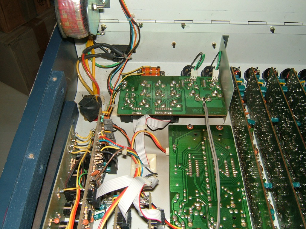

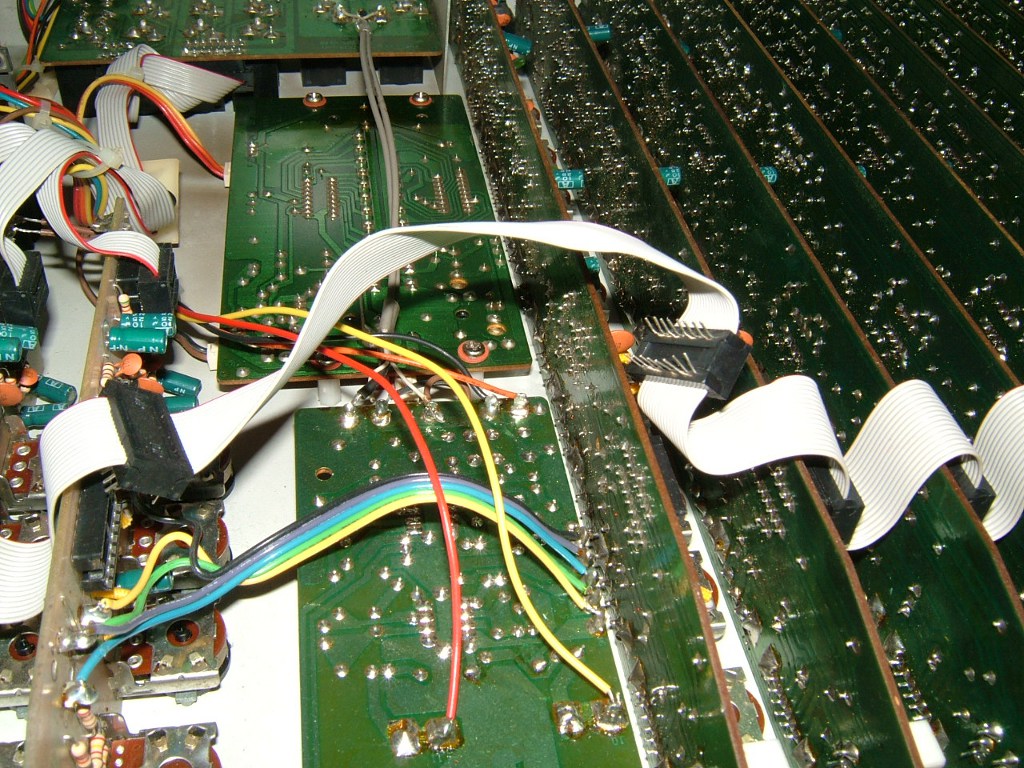

Ist das Absicht, dass die zwei Module nicht angesteckt sind?
Me schrieb: > Ist das Absicht, dass die zwei Module nicht angesteckt sind? als wir das gerät aufgemacht haben waren die nicht angesteckt - wir haben die mal rangesteckt und getestet - funktionieren beide.... vllt haben die sich beim transport gelöst? die steckverbinden sind ziemlich wackelig und lösen sich sehr leicht

Auch das Verbindungskabel zw. Mixer und Verstärker auf richtige Belegung und Kurzschluss überprüfen. Der Ausgang des Mixers ist unsymmetrisch.
