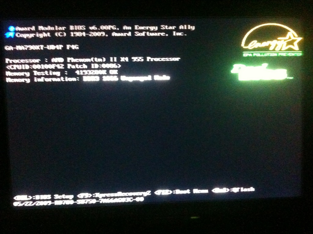

nach einem Software Update startet mein PC leider nicht mehr :-(
Der bleibt beim booten stehen...
Ich habe folgendes getestet
- alle Stecker an der Rückseite abgezogen bis auf Monitor und Strom
- alle Laufwerke abgeklemmt
- Arbeitsspeicher einzelnd laufen gelassen
- alle Stecker abgesteckt, Batterie entfernt und 30 minuten Kaffe
getrunken
Aber egal was ich mache er bleibt immer an dieser Stelle stehen. Das
Merwürdige ist, dass er mir immer "unganged mode" ansagt, egal ob ich
mit 1, 2 oder 4 Arbeitsspeicherriegel starte.
Desweiteren ist mir aufgefallen, dass die Tastatur kurz nach dem starten
Hallo sagt und dann wieder ausgeht. Zwischen den Ram erkennen und
unganged Mode ist die Tastatur wieder für 1-2 sekunden da und ich kann
"DEL" drücken um ins Bios zu kommen. Dann erscheint untem am Bildschirm.
"preparing to set up Bios..." Oder so ähnlich. Allerdings bleibt er dann
wieder stehen.
Achja, der Quittungston beim starten ist wie immer.
Meinst Du Bios-Update oder ein Windowsupdate?
Im Bios auf Load default blabla gehen und bestätigen. Nach Neustart
wieder ins Bios und Deine gewünschten Änderungen vornehmen.
Wenn es immer noch nicht geht:
Stelle die SATA Schnittstelle von Deiner Start-HDD auf den IDE-Modus
zurück.
Software-Update oder BIOS-Update?
eventuell anderes Netzteil ausprobieren ...
Wenn möglich Jumpereinstellungen um Defaults ins Bios zu laden...
Natürlich bleibt dann nur noch zu sagen das auch CPUs und Mainboards
MTBF haben :)
Du meinst BIOS-Update? Evtl. hilft ein CMOS-Reset. Batterie rausnehmen
allein hilft nicht immer. Der CMOS-Inhalt kann trotzdem noch viele
Stunden, erhalten bleiben. Such nach einem Jumper "CLR_CMOS", setz ihn
und warte ein paar Minuten. Vor dem Starten den Jumper wieder
zurücksetzen. Das umgedrehte Einsetzen der Lithiumzelle oder
Kurzschließen der Kontakte in der Fassung mit einem Geldstück bringts
manchmal auch. Bei Erfolg meckert der Rechner über das korrupte CMOS und
bietet die Default-Einstellungen oder Zugang zum BIOS-Setup an.
Kirk schrieb:
> Achja
> Nimm das 2. Bios....
> Steht doch Dual Bios im Screenshot...
Wie komme ich ins 2. Bios? Nur mal so als dumme Frage.

Sebastian schrieb:
> Der schreibt nicts, habe nach ca. 20 minuten aufgehört zu warten
...wenn vorher Patche gelaufen sind:
Schau mal nach der Bootreihenfolge und versuche eine Suse-LifeCD od.
Unbuntu zu starten. Wenn das funktionieren solltE ist nur Dein Windows
System krank oder durch Viren evtl. der Bootrecord verseucht?
Das hat leider nichts mit dem Betriebssystem zu tun.
Ich komme ja nichtmal bis zu den LAufwerken.
Wie im 1. Beitrag am Bild zu sehen. Dort bleibt der PC stehen.
OS Update hat eigentlich nix mit der HW zu tun. Denke eher, hier ist
hardwaremäßig irgendwas unabhängig  vom OS Update, aber zeitlich in der
Nähe abgeraucht, und hat nur noch einen Restart gewartet, um
zuzuschlagen in Form dieser Unlust.
Vielleicht hängt er bei der Detektion der Platten bzw. DVD fest - haste
die mal abgezogen und getestet? Müsste ja dann sagen, daß er nix
bootfähiges findet (wenn nicht gerade was im cdrom drin ist)
>Unganged Mode
riecht eigentlich nach RAM oder...
Dann kommt er wahrscheinlich gar nicht dazu die restlichen
Bios-Programme auszuführen weil er schon vorher irgendwelche
Speicherprobleme hat.
Ein Auge ins Bios wäre sicher nützlich. Evtl. bestehen auch 2 Fehler:
der nachträglich eingbaute und der vom System-Patch?
oszi40 schrieb:
>>Unganged Mode
Nein, hier bedeutet das Single- (ganged) und Dualchannelbetrieb.
Das ist also nicht das Problem.
Der Rechner scheint an einer Geräteerkennung zu scheitern.
Biosreset hält er ja nicht für nötig, ebenso wie die Überprüfung der
Einstellungen im Bios.
>>Unganged Mode
das ist die letzte undeutlich lesbare Bildschirmausschrift auf dem Bild
oben.
Entweder hängt er wirklich weil der PC getunt war oder nächste Schritt
im Bios ist fehlerhaft. Wenn wie beschrieben die Batterie schon 1/2 h
raus war, sollte er wirklich nochmals gründlicher ins Bios gehen und die
richtigen Einstellungen abspeichern (WENNs geht).
