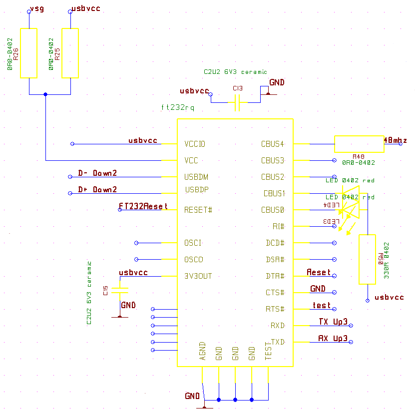

Hallo Leute,
und wieder mal ein FT232-Problem:
Ich habe einen FT232RQ wie im Bild beschaltet. Der FT232 tut in ca. 95%
der Fälle wie er soll, nur manchmal kommt der Error
"DeviceFailedEnumeration". Der Chip hängt direkt hinter einem TUSB2046b
Hub.
Ich habe ein FT232RL-Testboard auch oft an- und abgesteckt, ohne ein
solches Verhalten reproduzieren zu können; es liegt also sehr
wahrscheinlich an meiner Hardware.
Anmerkungen zum Bild:
usbvcc liegt auf 3.3V
FT232Reset wird nicht angesteuert (uC-Pin auf Input)
Reset und Test sind an die entsprechenden Pins eines MSP430 gehängt
R26 und R48 sind nicht bestückt
Danke im Voraus für eure Ideen.
von MO (Gast)
Hi
Ist eine Verbundung von GND zum Schield des USB Stechers vorhanden?
von ebtschi (Gast)
Ja, und zwar direkt beim Stecker.
von MO (Gast)
Sorry hab nicht richtig gelesen...
VCC verlangt 5V wenn man ohne externe Quarz arbeitet.
Bei 3.3V wie du das machst, so steht es übrigens auch im Datenblatt,
muss ein externer Quarz vorhanden sein.
von MO (Gast)
AAAAH ich glaub ich sollte lieber schlafen gehen....
Du versorgst den FT232 doch nicht über den 3v3OUT pin oder??
Woher wird er denn versorgt?
von ebtschi (Gast)
Oha.
"The FT232R defaults to operating using its own internal oscillator.
This requires that the device is powered with VCC(min)=+4.0V. This
supply voltage can be taken from the USB VBUS."
Besten Dank für den Tipp. Morgen werde ich es gleich mit 5V testen, und
schreibe dann ob das das Problem war oder nicht.
VCCIO kann ohne Probleme an 3V3Out hängen. Steht ja auch so im
Datenblatt.
EDIT: Ah, jetzt sehe ichs ;-) Ein FT232, der sich selbst versorgt.
Perpetuum Mobilee Olee! ;-)
Aber den Schirm würde ich mit 1Meg/1nF (parallel) gegen Masse hängen.
Also keine Gleichstromverbindung herstellen.
von ebtschi (Gast)
Sieht gut aus. Besten Dank.
