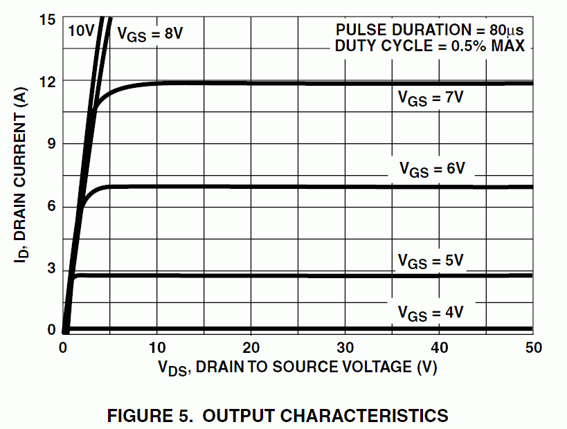

Halllloooo,
ich möchte per PWM 4  12V LED Stripes ansteuern...
Software mäßig hab ich alles schon zusammen und Hardwaremäßig soll'n
IRF520 seine arbeit verrichten...
PWM 16 bit - 225Hz
jedoch hab ich noch nie mit MOSFETS gearbeitet und weiss nicht wie ich
den schalte... was fehlt mir noch im schaltplan bzw was is falsch an den
MOSFET's ?
die LED Stripes haben vorwiderstände und sind für 12V ausgelegt...
danke

von Hannes L. (hannes)
Ich nehme gern den Logiclevel-HexFET IRLU024N. Der kommt mit den
5V-Pegeln des Mikrocontrollers (bei mir AVRs) ganz gut zurecht. Zwischen
Controllerpin und Gate kommt ein Widerstand im zweistelligen
Ohm-Bereich, um die ärgsten Stromspitzen beim Umladen des Gates zu
mildern. Damit realisiere ich z.B. Gartenbahn-Fahrtregler, die mehr als
5 Ampere bei einer PWM-Frequenz um die 30 kHz vertragen.
Um den IRF520 voll durzusteuern, sind die 5V-Pegel des AVRs etwas knapp.
Für leistungsfähige Gartenbahn-Stationär-Fahrtregler (über 10A
belastbar) setze ich den IRF540 ein, allerdings bekommt der dann eine
Gate-Steuerspannung von 12V (L272 mit 22 Ohm als Gate-Treiber). Somit
bleibt er auch bei etwa 30 kHz PWM-Frequenz recht kalt.

Naja, es kommt auf die Ansteuerung (Gate-Source-Spannung) an. Bei 5V aus
einem Mikrocontroller kann es sein, dass der FET bei 2,5A anständig warm
wird. Mit einem IRLU024N bist Du auf alle Fälle besser bedient.

Entweder eine Treiberstufe für das Gate des FET, oder ein
Logiclevel-FET, der mit 5 V Gatespannung zufrieden ist. Mit dem IRLU024N
habe ich sehr gute Erfahrungen gemacht. Er hat bei 5 V Gatespannung
einen DS-Widerstand von 80 Milliohm. Das hält den Spannungsabfall klein
und damit auch die Verlustleistung.
Wichtig ist, die Umschaltzeiten möglichst kurz zu halten. Dazu muss das
Gate (das ja eine nicht zu vernachlässigende Kapazität enthält, also aus
Sicht der Ansteuerung ein Kondensator ist) sehr schnell aufgeladen und
entladen werden. Hier muss man einen Kompromiss zwischen Belastbarkeit
des Mikrocontrollers und schnellem Umladen eingehen. Der AVR-Pin schafft
es auch ohne Strombegrenzungswiderstand, aber vermutlich nicht allzu
lange (ich habe damit allerdings noch keinen AVR gehimmelt), ein
Widerstand im Bereich von 22 Ohm bis 100 Ohm sollte den AVR aber wirksam
schützen und das Umladen nicht merklich verlangsamen. Mit
Gatewiderständen im Megaohmbereich, wie vom roten Mopped voegeschlagen,
sorgt dafür, dass der FET nicht richtig auf geht und auch nicht richtig
zu. Er wird dann recht schnell den Wärmetod sterben.
