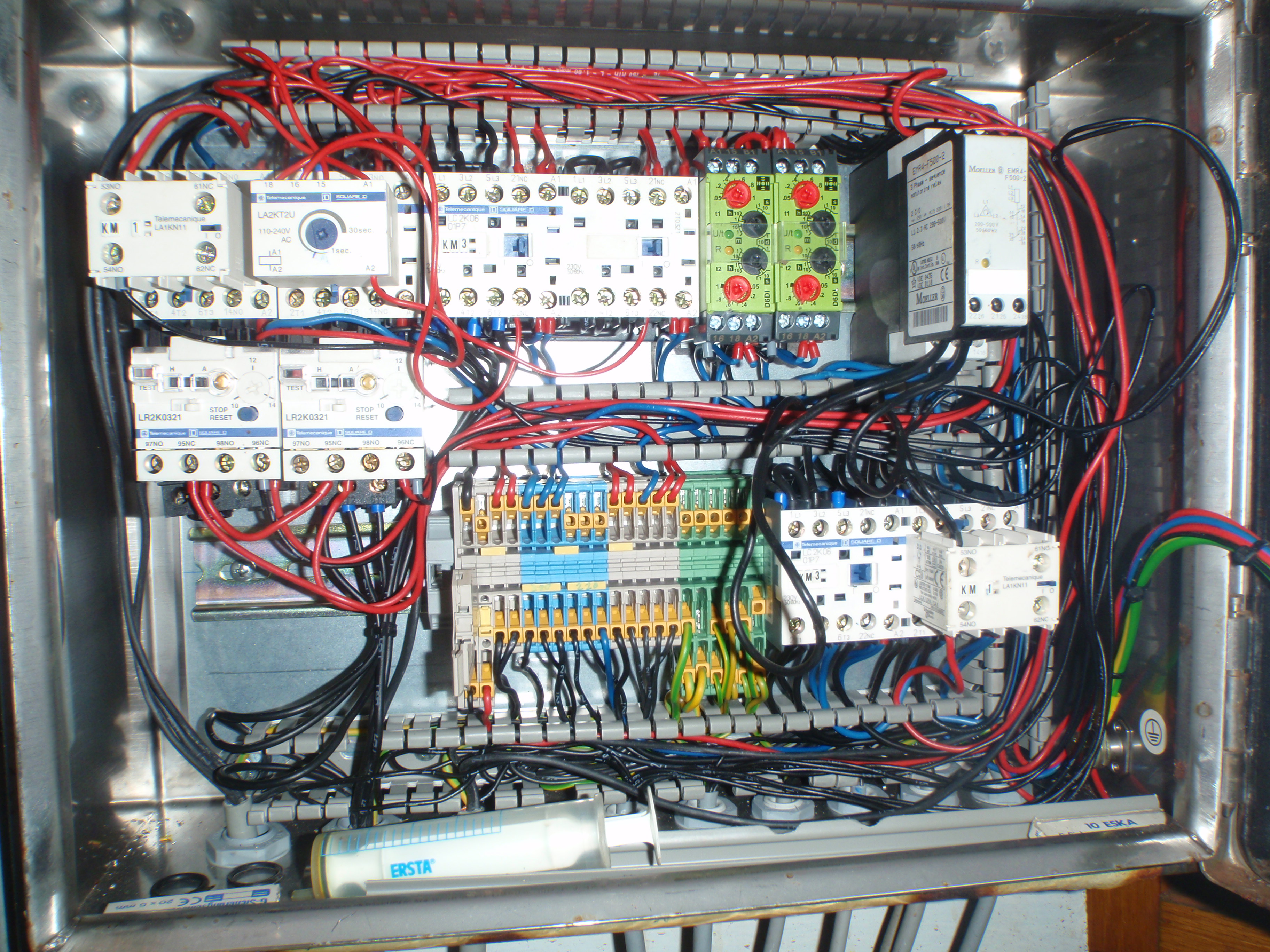

Hallo Forum!
Ich sitze hier vor einem Rätsel.
Das Bild ist die Schaltung eines Kompressorsystems für eine Tauchbasis
in Afrika.
Leider ist die Herstellerfirma schon lange in Konkurs und hat es nie
geschafft, einen Schaltplan zu liefern.
Normalerweise würde über eine 3-Phasen-Leitung das gesamte System
gesteuert und gestartet werden. Das System besteht aus einem
2-phasen-Kompressor, einem 3-Phasen-Kompressor mit
Stern-Dreieck-Schaltung, einem elektronisch überwachtem Filter und einem
Luftkühler, sowie elektronisch gesteuerter Entlüftung des Kondensats.
Auf den Modulen liegen immer alle 3 Phasen an, während das
Phasenüberwachungsrelais die Schaltspannung steuert (zumindest soweit
ich das System verstehe), in dem es den Nulleiter schaltet.
Aus irgendeinem Grund funktioniert das aber nicht mehr.
Ich hoffe, daß hier jemand zumindest die Bauelemente kennt und mir
möglicherweise sagen kann, wie sie funktionieren sollen, da ich vor
einem Rätsel stehe.
Danke im Voraus :)
Eine "3-Phasen-Leitung" gibt es nicht wirklich. Eine Leitung pro Phase
muss es schon sein. 2-Phasen Kompressor kommt mir auch komisch vor. Ich
denke, der ist schlicht mit Phase und N angeschlossen, oder?
Dann zeichne die Schaltung, so wie sie ist, ab. Dann ist erstmal ein
Plan vorhanden, an dem wir aus der Ferne eventuelle Fehler suchen
können. Ich zumindest kann mit dem Foto nicht viel anfangen, weil ich
bei sowas an Drähten wackeln können muss um sie nachzuverfolgen.
Was genau macht denn die Schaltung nicht mehr? Passiert garnix mehr beim
Einschalten?
>einem Rätsel stehe.
Ich weiss nicht wie gut du dich damit auskennst...
Also mal ins Blaue geraten:
Oben 1. Schütz: einphasiger Kompressor
Schütz 2, 3 & 4: Stern Dreieck.
Jeweils mit Bi-Metall als Überlastschutz.
Die 2 Zeitrelais schalten wohl alle 3 Minuten die
Kondensatventile für 0,5 sek ein.
Die Phasenüberwachung schaltet Steuerspannung und Nulleiter.
Wäre mal zu klären wo, ob und wie die drähte auf 22 und 24
auf den roten steuerstromkreis geschaltet sind....
Wofür die Schütze unten rechts sind kann ich mir nicht erkären.
Zumal die L und N schalten.... Was hängt dran?
Zur fehlersuche: Messgerät vorhanden?
Du must eigentlich nur rauskriegen wie die Spannung vom
Stecker(?) auf die Roten Strippen an den Bi-Metallen auf 95 kommt.
Vorrausgesetzt die Nulleiter verkabelung ist ok, wird in dem
Strompfad irgendwo der Fehler sein.
Sicherung unten links hast du ja vermutlich schon ausgeschlossen.
Eine Genauere Fehlerbeschreibung währe sehr hilfreich.
Leuchten irgendwelche Leds?
Vor den 230/400V brauche ich dich ja hoffentlich nicht zu warnen.

Auf die Schnelle kann man, sofern die Anlage stromfrei ist, alle
Kontakte der Schütze durch klingeln ob die in Ordnung sind. Entweder
schließt/öffnet da einer nicht bzw. er ist weg-/festgebrannt.
Die Module die Huckepack auf den Schützen montiert sind, müssten
entweder Kontaktblöcke oder Zeitmodule sein.
Wenn eine Stromangabe(die man auch einstellen kann)auf einem
der Module vorhanden ist würde ich die dem Motorschutz (Bi-Metall?)
zuordnen. Über deren Hilfskontakte läuft gewöhnlich die Steuerung
bzw. Teile davon. (Vor allem wenn nichts mehr geht).
Bei manchen Motorschutz-Modulen kann es sein(bin nicht sicher)
das man die erst wieder zurücksetzen muss wenn die mal reagiert haben.
Die Motoren sollte man auch mal in den Fokus nehmen. Könnte
nämlich sein das da einer defekt ist. Defekte Kugellager und damit
Schweranlauf sind gar nicht so selten.
Hoffentlich hat an der Steuerung nicht einer dran rumgepfuscht.
Ein paar nicht sorgfältig verlegte Drähte deuten darauf hin,
das an der Anlage Änderungen vorgenommen wurden.
Na, viel Glück bei der Suche.

Hi!
Deine Anlage ist leider nicht sauber durchbeschriftet(KM1/KM3 sind 2x
vorhanden) deswegen nur Positionsangaben.
Schütz links oben(KM1) scheinbar nicht verwendet, weil am Th(10A)kein
Kabel
abgeht. Hat aber noch belegten Hilfskontakt(Schliesser 53/54)
2.Schütz links oben sollte zum 3Pasenmotor gehören(Netzschütz)
3.+ 4.Schütz oben sind/ist ein mechanisch verriegeltes Doppelschütz->
Dreieckschütz ist der linke, Sternschütz der rechte. Angesteuert werden
sie über das Zeitrelais (LA2KT2U)was auf dem Netzschütz sitzt.
15 sollte Zuleitung(Phase) sein. 16/18 sind die Wechslerkontakte für
Stern/Dreieckansteuerung Zusätzlich sind sie vermutlich noch über Öffner
gegeneinander verriegelt(2x 21/22)
Die 2 grünen Zeitrelais könnten tatsächlich für die Entwässerung
verantwortlich sein (jedes für einen Kompressor?) auf jedenfall wird
aller
0,5h für 6s irendwas eingeschaltet. Die Verkabelung ist etwas komisch.
Oben auf der 15 geht ein rotes Kabel(Phase?) rein und unten auf der 18
ein blaues ab. In Deutschland unüblich, aber naja.
Ganz rechts ist das 3Phasen Kontrollrelais was irgendwie mit dem
Doppelschütz darunter verschaltet ist. Das komische ist da sind an
21/22=Öffner schwarzen Adern beschaltet die auf den linken unteren
Schütz gehen. An 11/12 könnten noch blaue Adern gehen, deren Verlauf
aber nicht mehr zu deuten ist. Kann es sein das je nach Netzversorgung
230V/400V
jeweils nur ein Kompressor läuft? Das Ganze wird da unten jedenfalls
recht unübersichtlich. Mal so als Suchhilfe an den Doppelschützen, von
ganz links bis A1/A2(=Spulenanschlüsse) ist der linke Schütz, der Rest
gehört zum rechten. Die Thermorelais lassen sich umschalen von (H)and
auf
(A)utomatische Rückstellung. Wenn ich es richtig deute ist Auto
angewählt.
Das ist deutlich zu wenig. Geht denn absolut garnichts mehr oder macht
wenigstens irgendwas klick/klack oder leuchtet.
Das klingt mir nicht so recht schlüssig. Übrigens,
Hast du das mit einem 2-poligen Spannungsprüfer Phase gegen Phase
geprüft?
Nicht das dich rückgespeiste Spannungen veralbern.
Viel Erfolg, Uwe

Da ja im linken unteren Eck eine Packung Sicherungen liegt, frag ich
ganz frech:
Sicherungen geprüft?
Im Großen und Ganzen ein schlampiger Aufbau. Links liegen sogar noch
Späne im Schaltschrank!
#1919927
links und rechts liegt eine Packung Feinsicherungen im Schrank. Die
liegen wahrscheilich deshalb da, weil schon vorher mal einer eine
gebraucht hat.
Findest Du Geräte mit Feinsicherungen (Zeitrelais, Phasenüberwachung,
Steuertrafo, ...)?
Weiss jemand für was man die Spritze gebrauchen könnte?
Auch wäre ein Blick auf die Bedieneinheit (Vorder und Rückseite)
sinnvoll.
Jürgen
