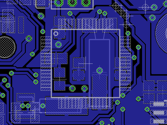

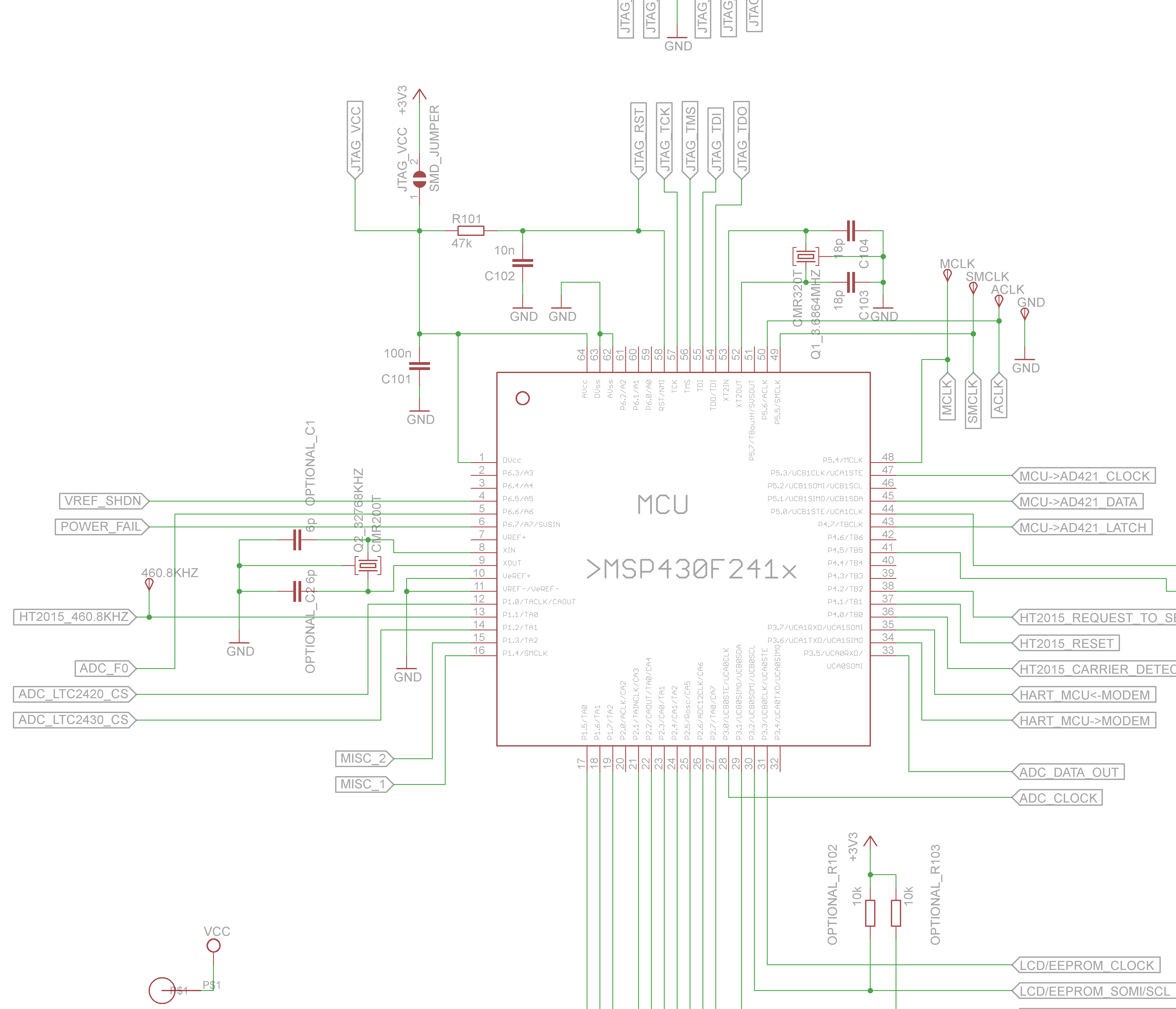

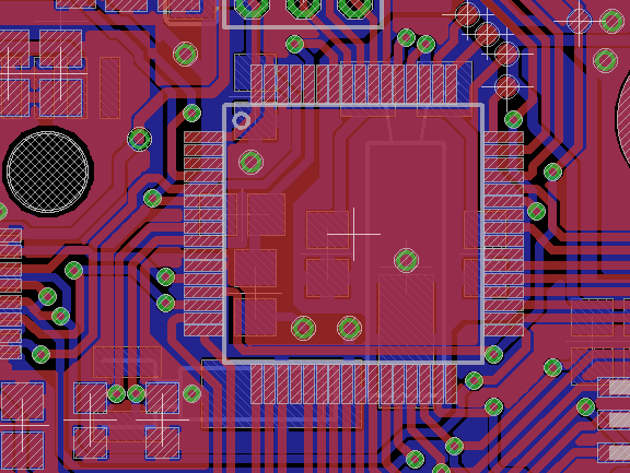

von Dennis (Gast)
So, hab mal ein paar Bilder angehängt.
Auf dem Board sieht man, dass Quarz-Masseflächen von anderen getrennt
sind.
Auf dem Schaltplan sind beim Uhenquarz links zwar Kondensatoren
eingezeichnet, diese sind aber nicht bestückt, da ich die internen
verwenden wollte. Habe nur Platz für eine eventuele Nachbestückung frei
gelassen. ABER: Macht kein Unterschied (habe die in Software dann
natürlich entfernt).
von codehamster (Gast)
wenn ich mich nicht irre, ist gut möglich habe das Datenblatt nicht vor
mir, sind die Kondensatoren im Code nicht Physikalisch vorhanden,
sondern du sagst dem uC mit was du die Oscillatoreingänge belastet.
schau dir diesen abschnitt doch nochmal im UserGuide an, ich werde mich
auch nochmal schlau machen.
