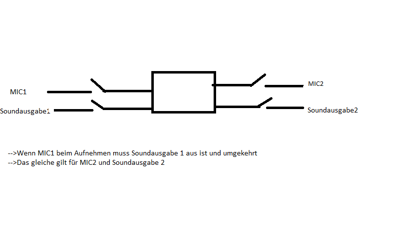

Hallo alle zusammen,
ich möchte in meinem Laptop 2 Mikrophone und 2 Boxen anschliessen.
Das ganze sollte so ungefähr wie ein Sprechanlage sein.
Das ganze wird dann mit Matlab gesteuert.Mir ist nicht klar soll ich
Hardwaremässig das realisieren.
Für jeden Vorschlag bin ich sehr dankbar.

Die meisten Laptops haben heutzutage nur einen Mono-Mikrofoneingang. Du
müsstest also mindestens eine externe Soundkarte (USB etc.) nachrüsten,
um einen weiteren Eingang zu erhalten. Die Boxen könnte man auch in Mono
am vorhandenen Ausgang betreiben, aber bei der externen Soundkarte ist
ja sowieso noch ein Stereo-Ausgang drauf.
Softwareseitig solltest du dich dann erst mal schlaumachen, ob Matlab
die explizite Auswahl der Soundkarte für die Ein/Ausgabe unterstützt.

#1918694
mar IO schrieb:
> Ich habe jetzt immer noch nicht verstanden, für was Du Matlab brauchst?
> Soll Matlab dir deinen Stream verändern und gleich wieder ausgeben oder
> nutzt Du nur Matlab nur als Recorder?
> mic -> matlab -> sp
> sp  <- matlab <- mic         (sp speaker, mic microphone)
--->Es geht darum ein Sprechanlage so nah wie möglich zu simulieren.
Matlab ist nur ein mittel zum Ziel.(seh bitte Anhang)
Ich wollte das erst mal mit Matlab Simulieren und dann umschreiben in
ein µc deswegen brauche ich ein USB externe Soundkarte.(getrennte
aufnahme und getrennte ausgabe is nur so möglich)
-->(die µc der Sprechanlage unterstützt nicht DSP bearbeitung deswegen
ich muss auf der Aufwand achten (so wenig wie möglich Operation
(Multiplikationen und vorallem Divisionen))).
Ich hoffe ,dass ich das gut geklärt habe.
