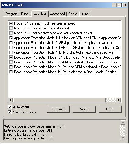

Ja schicke ich später. Hier die Lockbits. Arbeite mit 16MHz externen Quarz. Wie gesagt kann alles lesen aber nicht den Flash programmieren. Auslesen geht komischer Weise.

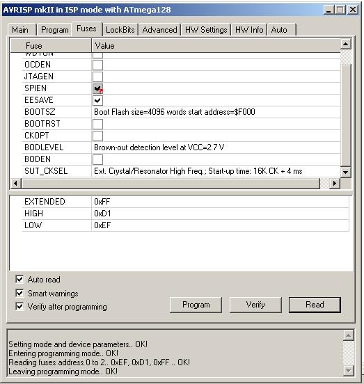

So hier die Fusebits. M103C ist nicht gesetzt (kein Häkchen). Ich hoffe mir kann jemand sagen was daran falsch sein soll. habe alles ausprobiert was mir möglich scheint.

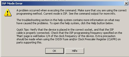

So da haben wir den Fehler wieder.

jo. Wahrscheinlich hast Du ein ISP MKII. Wenn das der Fall ist, sag mal die eingestellte Taktrate an!
Ja richtig ISP MKII 2MHz
#1918815
Na, dann schraub das mal runter auf 250KHz und probier es nochmal. In der Fehlermeldung steht wie Du den Takt richtig einstellen sollst. Also 1/4 vom Quarztakt max. Gruß
Ja mein quarz läuft mit 16MHz und 2MHz sind weniger als 1/4. Habe ihn mal auf 125kHz gemacht und selber fehler. Habe eben den flash ausgelesen mit 2MHz und das ging. Natürlich steht nichts drin, aber es geht. sind die fuses richtig???? Was passiert wenn man den SPIEN bit mal gesetzt und mal gelöscht hat???

Wie stehts mit der M103 fuse?
Die Signatur stimmt soweit. Das M103 fuse ist nicht gesetzt.
