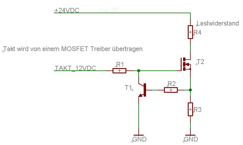

Hallo.
Ich versuche folgende Schaltung (siehe Anhang) zu verstehen.
Ich habe einen MOSFET der von einem MOSFET Treiber getrtieben wird. Der
MOSFET Treiber wird mit einem Takt (Rechteck) von einigen kHz (max.
100kHz) angesteuert.
Der MOSFET wird dann mit einem 12V Rechteck geöffnet und geschlossen.
Somit werden die 24V über R4 (Lastwiderstand, nur stellvertretend) im
entsprechenden Takt geschaltet.
Meine Frage zielt jetzt aber auf T1. Was macht T1 in dieser Schaltung?
Sorgt dieser dafür, dass im Ruhezustand T2 sicher geschlossen ist?
Kann ich dort nicht stellvertretend einen PULL DOWN Widerstand am Gate
von T2 anschließen, z.B. 10kOhm?
Oder hat die Beschaltung mit T1 irgenwelche Vorteile?
Danke euch.
Gast #1919287
Der Transistor sieht nach einer Strombegrenzung aus.
Wenn du R3 als "Sense"-Widerstand betrachtest, dann wird über ihm bei
steigendem Strom eine höhere Spannung abfallen, wodurch irgendwann eine
ausreichende Spannung für das öffnen der B-E-Strecke des NPN vorhanden
ist und dieser dem MOSFET das Treibersignal nach Masse zieht und dieser
dadruch sperrt.
Gast #1919290
Wenn der MOS-FET durchschaltet fällt über R3 eine Spannung ab. Wenn
diese Spannung größer als 0,7V wird, fängt der Transistor an das Gate
auf Masse zu ziehen. In diesem Zustand (wenn ich mich nicht irre)
arbeitet T2 als variabler Widerstand in abhänigkeit vom Fließenden
Strom.
