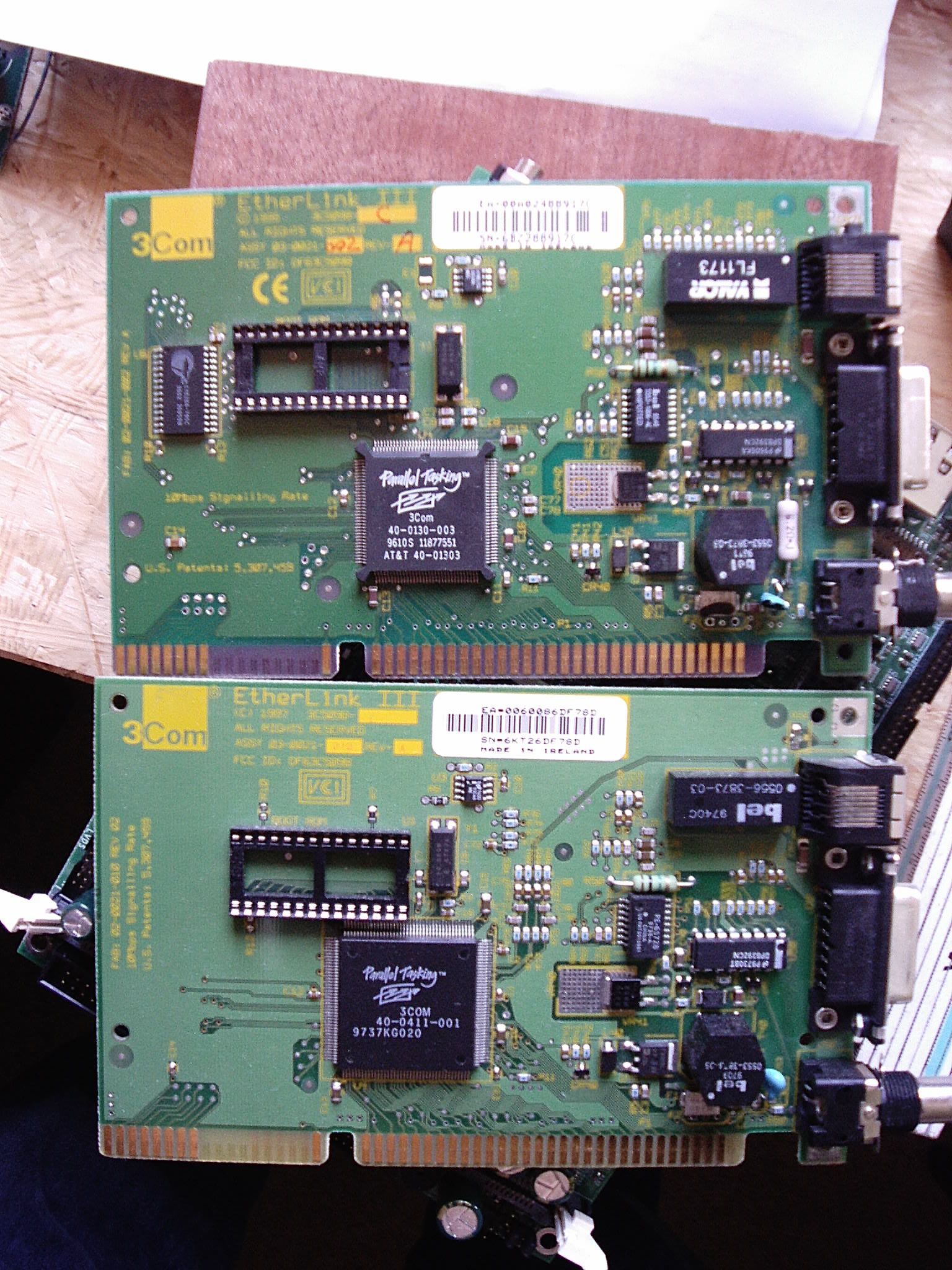

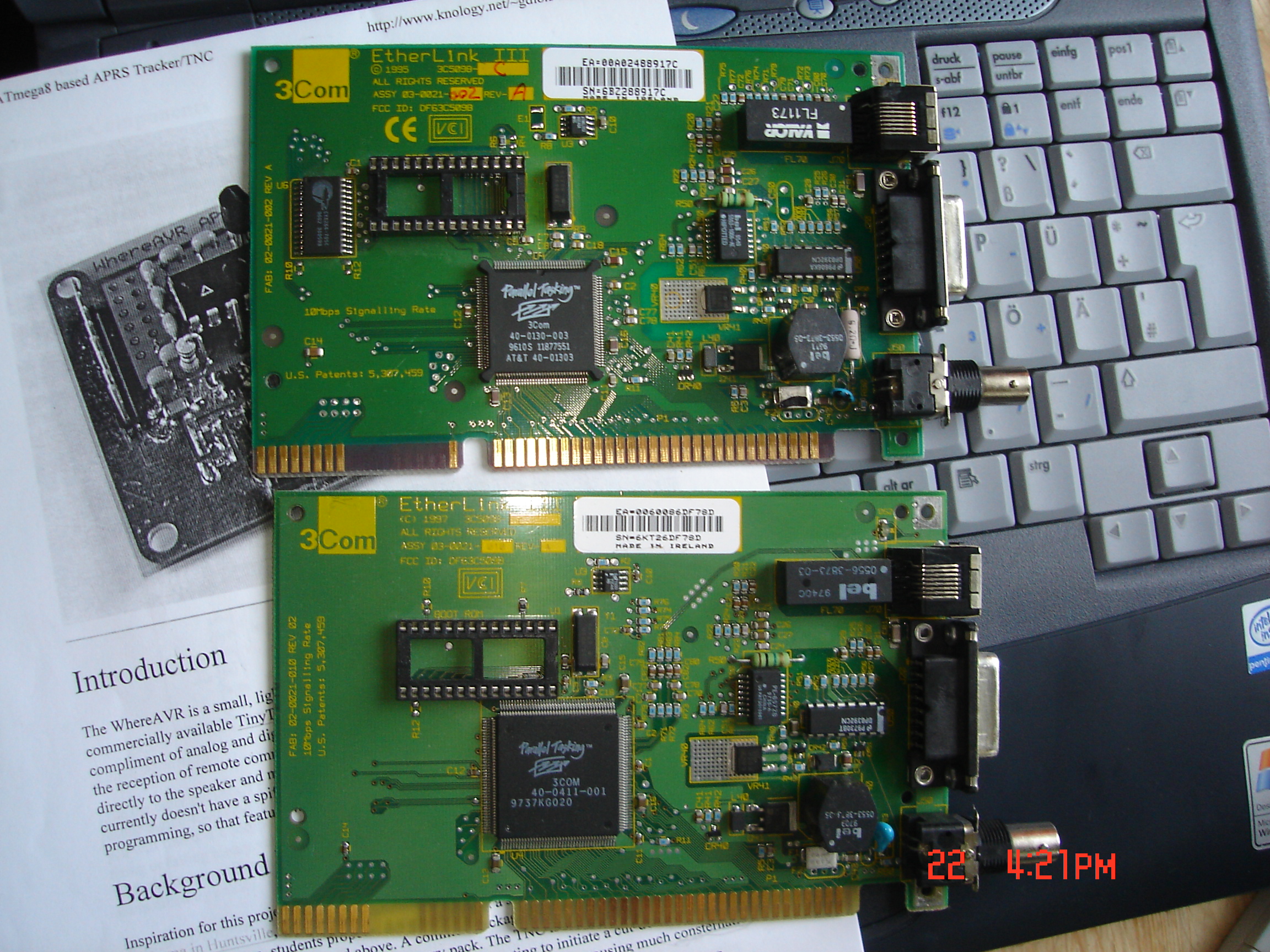

Gast #143840
Hy
ich habe da mal wieder eine Frage: Im Dateianhang ist ein Bild von
meinen verwendeten 3Com Karten. Das Problem ist das nur die unter
funzt.  Ich habe sie beide eingestellt und getestet, sie gehen. Nach
den Bezeichnungen der Karte sind sie baugleich, aber es ist ja ein
anderer Chip drauf.
Bei der oberen leuchtet die grüne LED auf der Karte nicht auf, aber im
HyperTerminal habe ich gesehen das sie anscheinend richtig initalisiert
wird. Ich habe auch festgestellt das die Karte anscheinend die
eingestellte I/O Adresse verliert.
@derchrome vieleicht hängt das auch mit deinem Problem zusammen, wie
sieht den deine Karte aus?
MfG Stan
Gast #143841
@ Stan : meine eine Karte sieht genauso aus wie die obere, meine amdere
hat nur ne RJ45-Buchse drauf. Aber gehen tun sie beide nicht. Wie
gasagt die Initialisierung kommt nur bis Schritt 5 (node : 0xFFFF).
Kannst Du mir nicht mal dine Quelltext und einen Screenshot von der
Initialisierung schicken, von wegen node und so?? Meine E-Mail-Adresse
hast Du ja. Kriege auch morgen noch nen Schwung 3Com-Karten und endlich
einen ISA-Sockel, so dass ich nicht mehr die Kabel an die Karte löten
muss ums zu testen ;-), dann werd ich mal ne große Testreihe fahren
über Vatertag.
@ Maiximailian: Die Adresse hab ich vorher auf 0x310 programmiert, weil
das in meinem Quelltext v1.39 so angegebn ist. Aber wenn Stan sagt die
Karte behält sich das nicht, dann werd ich zur Vorsicht mal auf 0x300
im Programm einstellen und sehen was passiert,vielleicht sollte Stan
das auch mal versuchen.
@ all: Wie stelle ich denn die MAC-ADresse ein (die steht doch auf der
Karte auf dem kleinen weißen Aufkleber mit EA davor, oder?) im
Programm? Oder muss ich das gar nicht? Weil wenn ich die
alphanumerische KOmbination hinter EA eingeben kompiliert er mir das
Ganze nicht mehr!
Vielen Dank für Eure Hilfe.
MfG derChrome

die Bezeichnungen sind die selben. Das Layout ist aber nur änlich. Und
die Chips sind unterschiedlich. Seltsam.

Hallo Danke für das Angebot! Ich habe jetzt ein 3Com Isa NIC 3c509b
gefunden wie sie im Bild oben gezeigt wird(siehe auch Beitrag von STan
Linke weiter oben). Nun liest man hier ja unterschiedliches. Geht diese
Karte nun oder nicht(mit den entsprechenden Layout Änderunegen der
Leiterplatte von Mikrocontroller.com)? Eine Realtek zu bekommen ist ja
auch nicht so einfach?!
Gruss
Frank
#423846
Schau dir doch mal bei ebay folgende Artikel an:
260040833937 (Unter den stickern ist warscheinlich ein RTL8019)
140041854672 (Wie bei der ersten)
320036504804 (Da is sicher ein RTL8019 drauf)
ich würde die letztere nehmen, da du da sicher sein kannst, allerdings
kannst du wenn du auf risiko gehst bei dem ersten angebot ein echtes
schnäppchen machen...
Unter dem sticker kommt immer mal wieder was anderes zum vorschein, ich
hatte glück einen RTL8019 zu finden. Insgesamt gibt es glaub ich 3
Möglichkeiten was drunter sein kann, wovon 2 gehen!
zu deiner Karte kann ich leider nichts sagen :(

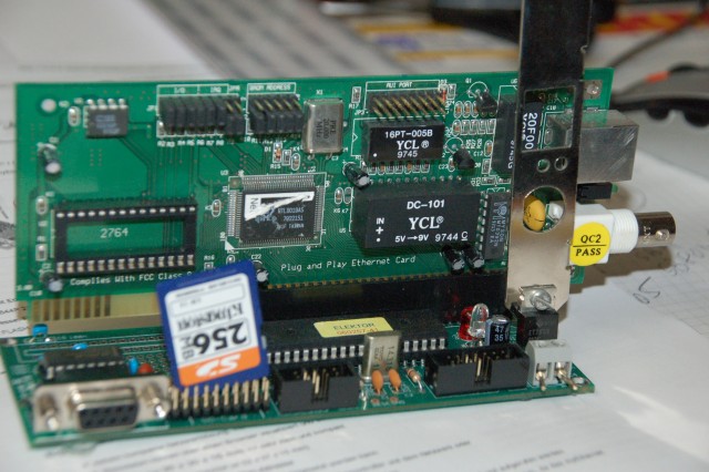

hab mir auch den Isa Webserver aufgebaut, bekomme aber bis jetzt nur
Init Network Card: ......... Init Ready!
Init: ERROR(33)
My Mac: 1e.a.2b.2b.2d.4d
My IP : 192.168.1.5
Beim "Booten" des Webservers leuchtet nur die grüne LED an der
Netzwerkkarte, sobald aber das init durch ist, leuchtet auch die rote...
was kann der Fehler sein? Ich bin der Meinung, dass ich die richtige
Netzwerkkarte habe... keine 3Com oder so...
Manuel
Gast #516705
Ok - netzwerkkarte läuft jetzt - war eine schlechte Lötstelle - sorry...
Aber nun frag ich mich, warum die SD/MMC Karte nicht erkannt wird... was
mach ich falsch - ich habe beides ausprobiert SD und MMC, beide Fat16
formatiert... bringt nix... ist das überhaupt richtig, dass die äußeren
beiden Pads nicht vom "Slot" kontaktiert werden?

Hurra, mein Webserver läuft!
Er läuft: mit Atmega644 / 14,7456 MHz; 3COM-Netzwerkkarte (3C509B);
16 MB SD-Karte und Software Version 1.40.
Meine Schritte und Erfahrungen bis dahin habe ich mal zusammen-
geschrieben und jetzt hier ins Forum gestellt in der Hoffnung,
dass es jemandem nutzt, der wieder so einen Server aufbauen möchte:
Inbetriebnahme ISA-Ctrl mit 3COM Netzwerkkarte:
[ Compiler: avr-gcc (GCC) 4.1.2 (WinAVR 20070525) ]
[ Hardware: ISA-Ctrl Board mit ATmega644 / 14,7456 MHz ]
Compiling Probleme mit Original-Version 1.40IB
(eingestellt für NIC RTL8019)
-> viele 'mmc.h: warning: "..." redefined'
   (mit "..." = SPCR  SPE  MSTR  SPSR  SPDR  SPIF  SPRO /
   SPR1 / SPI2X)
=> die entsprechenden #define aus mmc.h löschen; sie sind jetzt in
   iomxx4.h definiert (siehe auch Beitrag von Uwe Nagel vom
   13.06.2007 hier weiter oben; danke für die Infos)
==> keine errors mehr, nur noch warnings -> main.hex wird erzeugt
3COM-Netzwerkkarte im Code (in main.h) aktivieren / RTL8019
deaktivieren:
// --- Select Networkcard -------
#define USE_RTL8019   0
#define USE_3C5x9     1
Compiling Probleme:
-> 3c5x9.c: error: #error PORT for your MCU not defined yet.
!> Problem: PORT Definitionen in 3c5x9.c sind für ATmega32, nicht für

Hallo!
Ich habe ein Problem und werd's ausführlich erklären, hoffentlich ist
dieser Thread nicht schon zu alt:
Ich habe den Server mit einem Atmega32 hiernach
http://www.mikrocontroller.com/de/avr_webserver.php
aufgebaut.
Auf den µC habe ich die „fertigen Hexfiles V.1.38“ aus dem
Downloadbereich gebrannt(hab alle mal ausprobiert):
http://www.mikrocontroller.com/de/download.php#AVR_WEB
Die Verdrahtung meiner Platine scheint ok zu sein, habe es mehrmals
überprüft, auch eine SD-Karte wird nach zwei, drei Fehlversuchen
angeblich erkannt. Per AVRterm erhalte ich die Meldung(UART funktioniert
also auch):
Init Network Card ... Init Ready!
Init: ERROR(98)
My Mac ...
My IP ...
http://img227.imageshack.us/img227/8122/error98in4.jpg
Die Netzwerkkarte habe ich gejumpert:
Mem Disable
300H
IRQ 2/9
Auch im Gerätemanager habe ich diese Karte auf diese Werte
eingestellt(das sollte zwar durch die Jumper egal sein, aber ich hab’s
probiert, hätte ja der Fehler sein können).
Allerdings weiß ich nicht recht, wie ich die ersten drei Brücken jumpern
soll:
JP1: open: No PNP, close: PNP Mode
JP2: close: Jumperless
JP3: close: Jumper
Meiner Meinung nach müsste das auf open, open, close gestellt werden
Wenn ich JP3 öffne, kommt die ERROR-Nummer 255, ist JP3 geschlossen
kommt, wie gesagt ERROR 98. Die anderen beiden Jumper scheinen keine
Auswirkung zu haben.
Eine zweite Netzwerkkarte, die ich genau so gejumpert habe, aber im
Gerätemanager nur auf IRQ 2 einstellen konnte (IRQ 9 wurde nicht
aufgeführt), bringt immer ERROR 98, egal wie ich die ersten drei Brücken
jumper.
Wenn ich an die fertige Schaltung Spannung anlege, leuchtet die gelbe
Power-LED der ISA-Karte und die grüne LED geht kurz an, kurz wieder aus
und bleibt dann an. Die rote LED auf der Atmega-Platine leuchtet
dauerhaft(beim SD-Hex und fehlernder SD-Karte blinkt sie). Da verhalten
sich beide ISA-Karten also gleich.
Was ich vielleicht noch sagen sollte:
Die Fusebits habe ich so gesetzt, wie sie auf dem Bild im
Downloadbereich zu sehen sind:
http://img233.imageshack.us/img233/6342/fusbeitsya0.jpg
Die Anschlüsse A5, A6, A7 sind bei mir nicht verbunden, ich habe keine
Ahnung, womit die verbunden werden sollen, aber auf dem Foto sind die ja
auch ohne Anschluss.
Ich habe nirgends eine Fehlerliste finden können, drum komm ich einfach
nicht weiter! Ich habe in irgendeinem Beitrag hier im Forum schon mal
den Fehler 255 gefunden, aber da hat niemand geholfen, zu Fehler 98
finde ich bezüglich des Webservers nichts passendes im Netz.
Ich muss übrigens zugeben, dass ich mit Microcontrollern noch nicht viel
gemacht habe, aber so schwierig ist die Sache ja eigentlich nicht, die
Schaltung, die man wirklich braucht, beschränkt sich ja auf recht wenige
Teile.
Wär echt toll, wenn mir jemand helfen könnte.
Meiner Meinung nach, liegt der Fehler an der ISA-Karte, vor allem
deswegen, weil die zwei Karten verschiedene Fehler bringen. Es sind
beide ISA-Karten, mit 'nem Chip in der Mitte, wo RTL8019AS drauf steht.
Beide sehen sehr ähnlich aus:
http://img99.imageshack.us/img99/9305/p1090212customvp2.jpg

Gast #1063892
Moin,
Da ich auch auf den Server gekommen bin und nun einen ATmega644 habe,
wollte ich mich daran versuchen diesen schnieken Server aufzubauen. Da
ich noch wenig Ahnung von den lieben AVR-Bausteinchen habe wollte ich
wissen, ob man hier noch Hilfe zu diesem Thema bekommt und ob ich einen
Schaltplan bekommen könnte, da ich eine 3Com Karte verwenden wollte und
daher eine andere Platine verwenden wollen würde.
Gruß,
Amadeus
