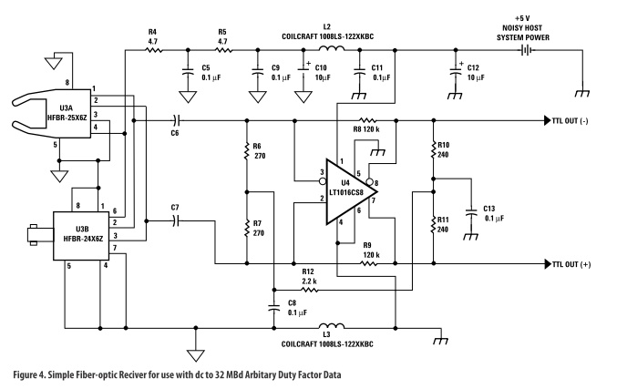

ich habe eine Frage zur Verschaltung mit eine optischen Empfänger.
Am Empfänger liegt an Pin1 das Ausgangssignal (Spannungspegel VCC-1,7V /
VCC-0,9V)
An den Komperator wurde symetrisch das Signal sowie GND angelegt.
Eventuell um Störungen, die auch auf GND liegen zu eleminieren. Somit
wird doch nur die Spannungsdiff. betrachtet.
Irgendwie sehe ich nicht, wo für den Komperator der Komparatorpegel
eingestellt wird. Kann mir jemand die Verschaltung näher erklären?
Danke
#1922586
R10 und R11 bestimmen den generellen Arbeitspunkt/Umschaltschwelle.
Natürlich noch etwas mit Hysterese versehen durch die Mitkopplung.
Warum aber R10 + R11 von den Ausgängen gespeist werden, kann ich nicht
sagen - ich sehe jedenfalls noch keinen richtigen Sinn darin.
Gast #1922770
Über die Widerstände R10 und R11 wird die "Mitte" der Ausgänge
abgegriffen, mit R12 und C8 der Gleichspannungsmittelwert davon
ermittelt und über R6 und R7 die Vorspannung der Eingänge eingestellt.
Wegen der komplementären Ausgänge ist die Eingangsvorspannung daher
immer in der Mitte, also symerisch zur Ausgangsspannung.
