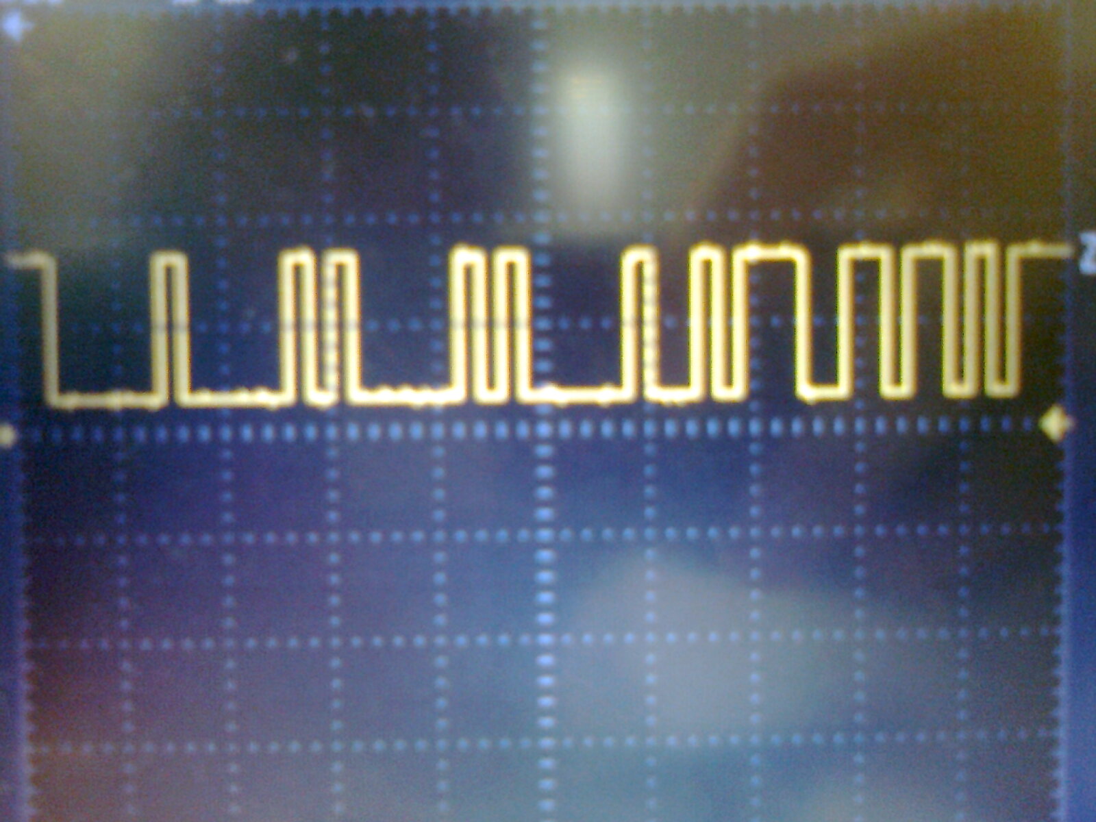

Ich möchte gerade den CAN-Controller auf Funktion prüfen. Hierzu habe
ich einfach den Tx an den Rx des Controllers geklemmt.
Es gelingt mir eine Nachricht zu versenden (Standard-Daten-Frame/
Standard-CAN-Nachricht) und ich bekomme auch eine periodische Bit-Folge
am Tx raus. Diese entspricht jedoch nicht dem Standard-Frame nach
CAN-Spezifikation.
Meine Nachricht enthält nur 1 Datenbit. Ändere ich dieses von 0 auf 1
wird die gesamte Bitfolge auf einmal um 3bit kürzer. Das ist doch
eigentlich garnicht möglich oder?
Bilder habe ich mal angehängt:
Datenbit = 0; Datei ...low
Datenbit = 1; Datei ...high
Danach wiederholt sich die Folge, nach ca. 27 high-bits periodisch (in
beiden Fällen).
Doch, die Länge der Signalfolge auf dem Bus hängt vom Inhalt ab. Lange
Folgen gleichen Pegels werden zur Auffrischung der Taktsynchronisation
durch eingeschobene Stopfbits unterbrochen.

Jetzt wird mir einiges klarer. Ich hatte überlesen das das Datenfeld im
Daten-Frame bis zu 8byte ist. Das bedeutet also das in diesen Rahmen
mein Datenbit + zusätzliche Stopfbits auftreten? Wonach richtet sich
denn die genaue Größe des Datenfeldes, ist das Controllerspezifisch?
Wenn ich mir den Signalverlauf anschaue finde ich jedoch keine festen
Bits, wie Startbit, Id-bits, usw.. Die müssten doch wenigstens in der
Folge zu erkennen sein. Oder handelt es sich womöglich garnicht um ein
Daten-Frame?
Grüße Stephan
Gast #1929790
Okay, die letzten Fragen haben sich erledigt. Nach dem ich mir das
CAN-Protokoll etwas gründlicher angeschaut habe, finde ich nun auch
meine ID in der Bitfolge wieder ;-).
