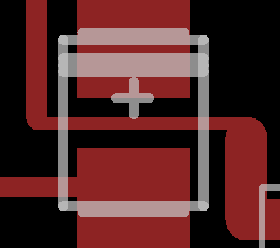

Eagle erzeugt mir "Überschwinger", wenn ich die Leiterbahnbreite in
einer 90Grad Ecke verändere (siehe beigefügten ScreenShot,
Leiterbahnbreite unter dem SMD-Tantal Bauform-B ist 10mil ensprechend
~0,25mm).
Kann man das irgendwie abstellen?
Hab keine entsprechende Einstellung gefunden.
Leiterbahnen sind definiert als gezogene Linien mit kreisförmiger Blende
bzw. Pinsel. Daher ist das Ende ein Halbkreis. Eine Leiterbahn endet
daher auch nicht am Endpunkt XY, sondern um die halbe Breite weiter. Das
ist überall so, auch in Zeichenprogrammen wie Coreldraw, denn jeder
Stift und jede Blende funktioniert so.
Möglicherweise kann man umstellen auf einen quadratischen Stift, aber
das löst das Problem nicht: erstens ragt der auch um die halbe Breite
über den Endpunkt hinaus, was man extra korrigieren müsste, und
ausserdem ergibt sich der gewünschte gerade Abschluss nur bei
Leiterbahnen parallel zu den Achsen.
Wenn dir das so nicht gefällt, musst du statt Leiterbahnen Cu-Polygone
mit extrem kleiner Strichbreite als Füllung verwenden. Elektrisch sehe
ich bei deinem Plot ja kein Problem.
Gruss Reinhard

Du könntest auch das Raster verkleinern für diesen speziellen Zweck
(danach wieder zurückstellen). Damit kann man das Ende auch auf
Zwischenpositionen  setzen, so daß es mit dem dünnen LEiterzug besser
verschmilzt.
Aber sonst mache ich das auch so wie Peter, wenn das nicht zu blöd
aussieht.
OP #1930496
"... für was?"
Gute Frage.
Ästhetik ja, aber wohl nicht alleine, sonst hat ich sowas doch schon mal
in anderen Designs gesehen.
Entweder ist Eagle hier besonders ungeschickt, oder ich, oder oder
Vielleicht damit es keinen Elektronenstau in den Sackgassen gibt, da
gibts dann Feldlinienverwirbelungen und dann strahlt das Ding im
Gammbereich, irgendwann wenn die Menschheit diese Zusammenhänge erahnt
wird es ganze Lehrstühle zu diesem Thema geben....
so long
Remo

du hast natürlich völlig recht, es gibt Reflektionen.
Das liegt aber nicht daran, dass die Elektronen am abschliessenden
Halbkreis entlangschrammen und daher in die dicke Leiterbahn
zurückreflektiert werden. So stellt sich klein Fritzchen die Elektronik
vor.
Vielmehr wird das Signal reflektiert, weil sich mit der Leiterbahnbreite
die Impedanz sprunghaft ändert, und der Reflexionskoeffizient hängt vom
Verhältnis der Impedanzen ab. Es spielt also keine Rolle, ob du den
Halbkreis belässt oder abschneidest oder als Ringelblume ausbildest.
Gruss Reinhard
PS meine Aussage hat auch ihre Grenzen: du könntest Unterschiede
zwischen den Abschluusformen finden, wenn du ein Oszilloskop mit
Femto-Sekunden Auflösung hast.
