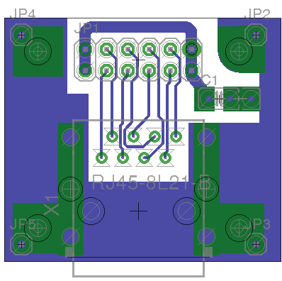

Ich habe eine kleine Adapterplatine entworfen, die ich mir bei einem
Platinen-Hersteller machen lassen will.
Die Platine hat die Ausmaße 30x32 mm, auf eine Europlatine passen somit
15 Stück drauf.
Habt ihr für diese Platine Verbesserungsvorschläge?
Mfg
- Beschriftung in Kupfer
- Pin1 Positionen hinzu
- wenn die Belegung frei ist diese paarig anordnen
  (RJ Standard hat da andere Bedingungen)
- bei Schraubmontage Mutternkreis beachten
Gast #1934247
BOTT und TOP dazuschreiben.
Was sind das denn das für Bohrungen für die Schraubmontage, da passt
doch der Durchmesser nicht? Was sollen die JP´s in den Ecken? Da gehören
doch DK oder NDK Bohrungen hin.
