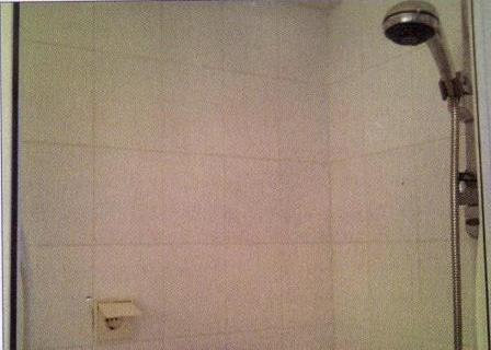

Hallo Installationsprofis Ich weiß, dass es Schutzbereiche im Bad gibt. Ist so was wie auf dem Bild möglich?

Hallo Installationsprofis Ich weiß, dass es Schutzbereiche im Bad gibt. Ist so was wie auf dem Bild möglich? Möglich ist es. Ob es klug ist, ist eine andere Frage. ;-) Kurt Bohnen schrieb: > Ob es klug ist, ist eine andere Frage. ;-) Ob es zulässig ist, ist jedoch keine Frage. ;-) (Zumindest nicht in mitteleuropäischen Ländern...) Hallo, ohne die VDE-Vorschriften jetzt im Detail zu kennen, würde ich mal sagen ganz klar nein, was die Zulässigkeit angeht! Da gibts es Mindestabstände von "Nassbereichen". Ist das jetzt eigentlich ein echtes Photo oder eine Photomontage? Ich kann sowas gar nicht glauben. Das muss doch ganz schön kribbeln beim Duschen?! ;-) Gruß Dirk Das ist eine Steckdose für diese Adapter: http://www.wortfilter.de/kuriose/spezialadapter.htm ;-) MfG Paul muaahhh abgesehen davon ob es zulässig ist oder nicht, wer braucht DIESE Steckdose? manisch-depressive Selbstmörder? ...wieoft stand ich schon in der Dusche und auf einmal war der Akku meines Netbooks leer! :-))) Um sich die Haare gleich nach dem waschen zu föhnen? SNCR Ich kenne solche Dinge sehr gut. Zuerst war die Steckdose da, wahrscheinlich sogar vom Fachmann installiert. Ne zeitlang später wurde dann die Dusche drumrum gebaut, vielleicht sogar auch von Fachleuten. Man kennt das auch von Steckdosen über der Badewanne, wurde glaube ich auch hier schon erwähnt/gezeigt. Weg mit dem Ding. erinnert mich daran: http://www.artlebedev.com/everything/vilcus/

Und wenn das Wasser in der Duschwanne abgekühlt ist, kann man mittels Tauchsieder wieder nachheizen, der soll ja nicht über eine Verlängerung angeschlossen werden. ;-) Jörg Wunsch schrieb: > Kurt Bohnen schrieb: >> Ob es klug ist, ist eine andere Frage. ;-) > > Ob es zulässig ist, ist jedoch keine Frage. ;-) (Zumindest nicht > in mitteleuropäischen Ländern...) Ist klar unzulässig. Die alte VDE 0100 besagt " .. keine Leitungen innerhalb des Schutzbereichs von Badewannen und Duschecken". Abmessungen des Schutzbereichs ist "2,25 m über dem Fußboden und 0,6 m seitlich der Bade- und Duschwanne". Und senkrecht unterhalb der Steckdose befindet sich garantiert noch der Rand der Duschwanne, wenn nicht sogar die Badewanne. Lebensgefährlicher Murks! Platinenschwenker .. schrieb: > Lebensgefährlicher Murks! Na, bloß gut, dass du uns jetzt aufgeklärt hast.

Das Bild am Anfang zeigt, dass die bereits vorhandene "Aufklärung" offenbar notwendig und dennoch nicht hinreichend ist. Antwort schreibenBitte melde dich an, um einen Beitrag zu schreiben. |
