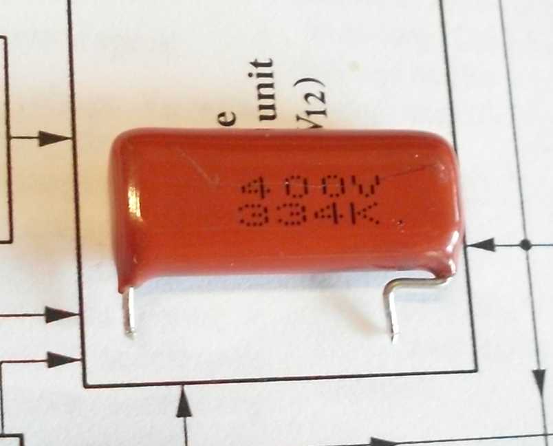

Da die Weihnachtszeit näherrückt, würde ich gerne meine Küchenmaschine
wieder in Betrieb nehmen.
Ärgerlicherweise finde ich keinen Ersatz, auch der Maschinenhersteller
scheint mit Lieferschwierigkeiten gekämpft zu haben - wie die kreative
Adaptierung von 22,5mm auf 17mm RM zeigt :-)
RM 15 oder 22 könnte ich zurechtbasteln, max. Höhe ist 17mm.
Conrad, Ex-Angie und der Reste-Max haben nix im Angebot.
Wer liefert sowas als Einzelstück an privat?
Gast #1934820
neanderthaler schrieb:
> wie die kreative
Das kann auch mit einer ev. ungenügenden Haltbarkeit der RM 17,5 mm
zusammenhängen.
Wenn der Platz da ist, mache es genau so. und wenn der nur zur
Entstörung da ist, sollte der auch passen:
http://repdata.de/catalog/product_info.php/info/p4333_0-39-uF---400-V-RM22-5.html/XTCsid/f686663ef19dbbc12075a96dcb43f106
Gast #1934956
mhh schrieb:
> wenn der nur zur
> Entstörung da ist
Ich fürchte nein. Sonst würd das Küchenmopped noch laufen. Hängt, wenn
mich meine Platinenanalysekenntnisse nicht trügen, in der
Spannungsversorgung des Phasencontrolers drin.
Ich hab hier noch einen X2 mit 250V AC gefunden, ich hoffe, den unter
den Lüfterflügel drunterfummeln zu können.
Trotzdem Danke!
