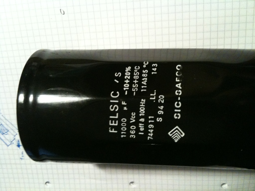

hi ich kein datenblatt von diesem kondensator finden ich hoffe ihr könnt mir helfen. danke karl

hi ich "kann" kein datenblatt von diesem kondensator finden ich hoffe ihr könnt mir helfen.

Da steht doch sogar fast alles aufm Kondensator: 11 mF -10 +20% 360V max Effektivstrom bei 100 Hz 11A Temperaturbereich bis -55 bis 85°C Was willste noch davon wissen? :-)

ESR und ESL brauche ich wenns geht auch Rleak SIC SAFCO steht doch ziemlich gut lesbar drauf... http://www.beckmann-elektronik.de/sic-safco/produktuebersicht.html

schon mal vielen dank nur welches von den datenblättern ist jetzt passen auf mein kondensator ich weiß nicht was genau die bezeichung von meinem kondensator ist

unter der nummer 744911 ist nichts zufinden

karl schrieb: > unter der nummer 744911 ist nichts zufinden http://www.microspire.com/fr-21-catalogues.html sic-safco Condensateurs Electrolytiques Seite Neun.

in dem datenblatt kann ich leider die induktivität nicht finden kann man die auch messtechnisch ermitteln? sg karl

karl schrieb: > in dem datenblatt ?, 744 - 9 - xx, Neun steht für Kundenspezifisch. karl schrieb: > auch messtechnisch ermitteln? Sicher, entsprechendes Equipment vorausgesetzt. http://hfdesign.org/tt020100.htm Antwort schreibenBitte melde dich an, um einen Beitrag zu schreiben. |
