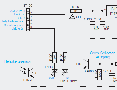

Ich habe mir von ELV einen PIR-Sensor im Halogenlampen Format als
Komplettbausatz gekauft und möchte diesen an einen Atmega anschließen.
Darin ist ein Fototransistor verbaut, über den ich gerne Die Helligkeit
erfassen würde.
Leider kann ich dazu kein Datenblatt finden, laut Beschreibung ist es
ein LS07-A.
Google spuckt mir da nur 74ls07 aus, aber keinen Fototransistor.

OP #1938412
mhh schrieb:
> Es bleibt ein PIR Sensor, auch wenn Du ihn Transistor taufst.
Ja, der ist auch verbaut.
Damit hab ich kein Problem - es geht nur um diesen LS07-A.
Leider gibts auf der Webseite das PDF mit dem Schaltplan nichtmehr.
Hab mal einen Screenshot eines Schaltplanteiles angehangen

#1938432
Sascha W. schrieb:
> mhh schrieb:
>> Kannst Du dann so machen, den Widerstandswert vorher ausprobieren und
>> erst mal mit Messgerät messen
> THX, welche Ströme sind denn da realistisch?
> (Daher die Frage nach dem Datenblatt)
Wenn du erst mal mit kleinen Strömen anfängst kann nicht allzuviel
schief gehen. Ich würd einfach mal mit 10k probieren.
Wenn du sowieso an einen Eingang eines Mega gehst, wirds wahrscheinlich
der Pullup Widerstand des Eingangspins auch tun.
Also von 4 an einen Eingang und per Software den Pullup einschalten.
Edit: Ich vergass. Du willst ja die Spannung selber messen und nicht
einfach nur hell/dunkel. Da bist du dann mit einem externen Widerstand
(Poti) besser bedient.

OP #3313432
Seinerzeit habe ich es, glaub ich, mit 10k hinbekommen.
Blöd, wenn man nicht gleich antwortet.
Jetzt will ich solch einen Bausatz an einer SPS verwenden und brauche
0-10V.
Daher hab ich erneut gesucht und bin fündig geworden.
PDF hab ich angehangen
