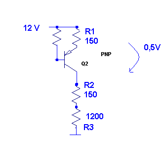

ich habe folgende Schaltung: siehe Anhang.
Dabei passen meine Berechnungen mit der Simulation nicht überein.
Ich würde jetzt gerne wissen, wo mein Fehler liegt?
Meine Berechnung:
V_betrieb= 12V
Rges= 1500 Ohm.
12V-0,5V (lt. Datenblatt Vce(sat))= 11,5V
11,5/1500 Ohm = 7,7mA
Spannungsabfall an
R1: U= R1*I=150*7,7mA=1,15V
R2: U= R2*I          =1,15V
R3: U= R3*I          =9,2V

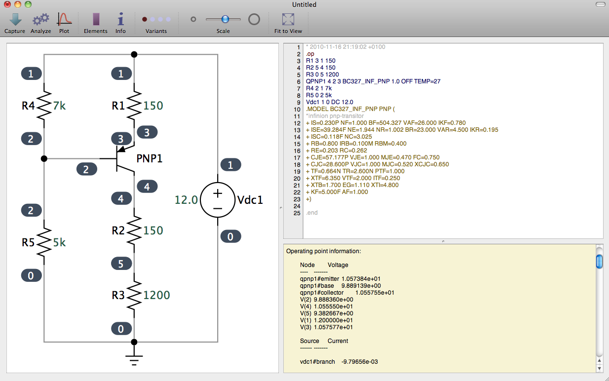

Bei der Simulation kommen folgende Werte raus:
ca.:
UR1= 3V
UR2= 3V
UR3= 6V
Wo liegt mein Fehler in der Berechnung?
Vielen Dank für Hilfe.
Grüße
Ben
Gast #1938799
Dein Transistor ist nicht gsättigt, sondern sperrt.
Daher Stromfluss quasi 0 und Spannungsabfall von 12V am PNP.
Deine Simulation stimmt auch nicht, gar nicht, kein bischen,
die Zahlen der Simulation sind sicher flasch.
Gast #1938809
gk schrieb:
> In der gezeigten Schaltung ist der Transistor gesperrt und es fließt
> kein Strom, da PNP. Mit NPN sähe das anders aus.
> gk
beziehungsweise es fehlt noch ein Strompfad von der Basis nach Masse zum
Beispiel mit einem Widerstand.
gk

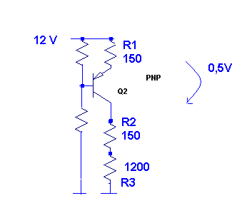

Gast #1938810
Oh, entschuldigt. Ich habe etwas vergessen.
Ich habe jetzt mal die neue Schaltung angehängt.
Der Transistor sollte schon durchschalten, also für den Fall habe ich es
berechnet (dachte ich zumindest).
danke für die schnellen Antworten.
Gast #1938839
Und wie groß bitte sind die beiden Basisvorwiderstände?
Deine Simulation kann so oder so nicht stimmen, da durch R2 und R3 der
gleiche Strom fliessen muss, und die Widerstände einen Faktor von 1:8
haben müssen auch die Spannungen den Faktor 1:8 haben.
Also entweder ist dein Simulationswerkzeug komplett unbrauchbar, oder du
verschweigst noch mehr.
Gast #1938843
Ich habe die Basisvorwiderstände auf 5k und 10k gesetzt, aber ich
dachte, die wären zur Berechnung der Spannungsabfälle nicht weiter
wichtig.
Ich ziehe einfach eine Masche im rechten Kreis mit den drei Widerständen
und berechne das so, wie ich es oben geschrieben habe?
Sind denn meine Berechnungen richtig?
Danke sehr.
Gast #1938913
> wichtig.
> Danke sehr.
Die sind elementar da sie direkten Einfluss auf Ube nehmen und damit auf
die Aussteuerung des Transistors.
Gast #1939049
Ok, ich wollte die Schaltung unter der Annahme, dass der Transistor
volle Ube Spannung anliegen hat, berechnen.
Also nehmen wir mal einen Basisspannungsteiler von 5k und 7k - mit 5V
Ube müsste der ja voll durchsteuern oder?
Also für den Fall, dass der Transistor durchsteuert, sind dann meine
Gast #1939092
> mit 5V Ube müsste der ja voll durchsteuern oder?
Ein Transistor der 5V Ube hat, ist kaputt, da steuert nichts mehr durch.
Bei 5k/7k hat man immerhin einen Vorwiderstand und 1mA Basisstrom, der
allerdings an R1 schon zu 0.15V mehr führt, als an R2, den du in deinen
Berechnungen ignorierst. Die Simulation müsste das richtig machen und
entsprechend etwas unter 0.2V abweichen.
Gast #1939104
danke für die Antwort
Weil Ic= Ie+Ib ist, fällt an R1 ca. 0,2 V mehr ab als an R2, aber wie
kommt die Simulation auf 3 V während ich nur 1,15 V ausrechne bzw. wie
muss ich die Rechnung vornehmen, damit es stimmt?

Gast #1939717
bigBen schrieb:
> Willst du mir sagen, dass ich dumm bin oder wie habe ich deinen
> Kommentar zu interpretieren?
MaWin will dir damit sagen dass du deine Simulation nochmal überprüfen
sollst weil deine Messergebnisse aus der Simulation unmöglich zur
gezeigten Schaltung passen können. Du musst dich also hinsetzen und
deine Simulation überprüfen. Anbei mal ein Bild was eigentlich bei dir
hätte rauskommen müssen.
