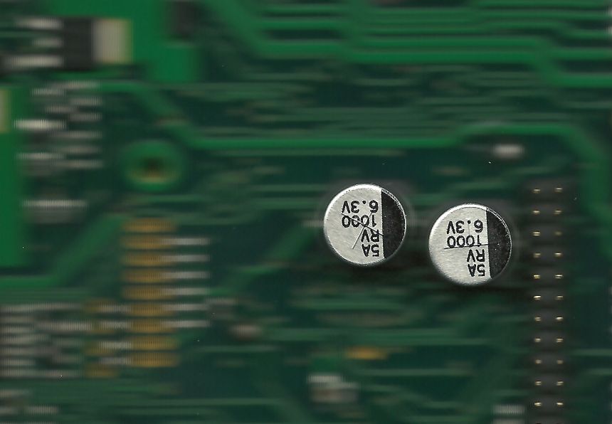

Hallo allerseits,
mein alter HP Scanjet 5p (richtig, 13jahre altes scsi scanner) gibt
langsam den geist auf, so habe mir ein neues geholt - HP OfficeJet 4500
kombigerät der auch scannen kann.
Ergebniss, autsch, sehr enttäuschend.
Wärend der alte HP 5p auch 2cm entfernte PCB scharf scannen kann, schaft
der neue HP OJ 4500 nur text zu scannen, 5mm entfernte PCB war kaum
lesbar, 1.5cm sehr unscharf, 2cm einfach s***.
Als anhang zwei scans von beiden geräten, bei beiden scans haben die
PCBs auch elkos drauf um tiefscanschärfe zu vergleichen (PCB liegt also
auf den elkos)
Nur zu frage, was benutzt ihr für scanner und können die genau wie der
alte HP 5p auch 2cm entfernte PCB scharf scannen ?
gruss
Thomas
> Tippe mal auf CIS Scannereinheit??
> Damit ist es dann allerdings Essig mit der Tiefenschärfe.
Bliebe nur die Frage, wie erkenne ich auf dem ERSTEN Blick relativ
sicher ob das Sensorprinzip CIS oder CCD ist? Die CIS - Tiefenschärfe
Schwäche ist ja bekannt.

Gast #1939877
Bisher wurde noch jeder Flachbettscanner immer auch mit seiner
Technologie beworben, also ob die Scannzeile CCD oder CIS ist. CIS lässt
sich billiger herstellen (keine Spiegeloptik), die Geräte können flacher
sein, das spart Kosten. Für hochwertige Scanner braucht es daher eine
CCD-Einheit. Bei diesen Kombigeräten wird oftmals nicht mal mehr die
Techologie beworben, manchmal noch nicht mal die max. Auflösung. Aber im
Manual des Herstellers müsste es eigentlich immer stehen, nur muss man
das erst mal haben bzw. sich beschaffen, was den Kauf dieser Kombigeräte
für manchen zusätzlich erschwert. Nach meiner Einschätzung haben diese
Kombigeräte in aller Regel eher lausige Scanneinheiten, käme für mich
nicht in Frage. Dann lieber einen gebrauchten gut getesteten Scanner,
z.B. der CanoScan Reihe, wobei hier die Linuxer aufpassen müssen, da
einige dieser Geräte generell nicht von Linux unterstützt werden. Auch
muss man beim W7 insbesondere 64-bit schauen, ob diese noch unterstützt
werden. Dafür sind die höheren Modelle sehr schnell, sind tolle Geräte.

Bauhöhe ist das entscheidende Kriterium. CCD-Scanner sind meist höher
als 5 Zentimeter, CIS-Scanner können wesentlich flacher sein. Im Betrieb
leuchten CCD-Scanner weiß (durch die CCFL-Röhre, in sehr alten Geräten
teilweise normale Leuchtstoffröhre), CIS-Scanner flimmern durch die
bunten LEDs.
PS: Ich hätte noch diverse funktionsfähige CCD-Scanner runliegen, auch
alte HP. Gegen Versanskostenerstattung zu haben.
