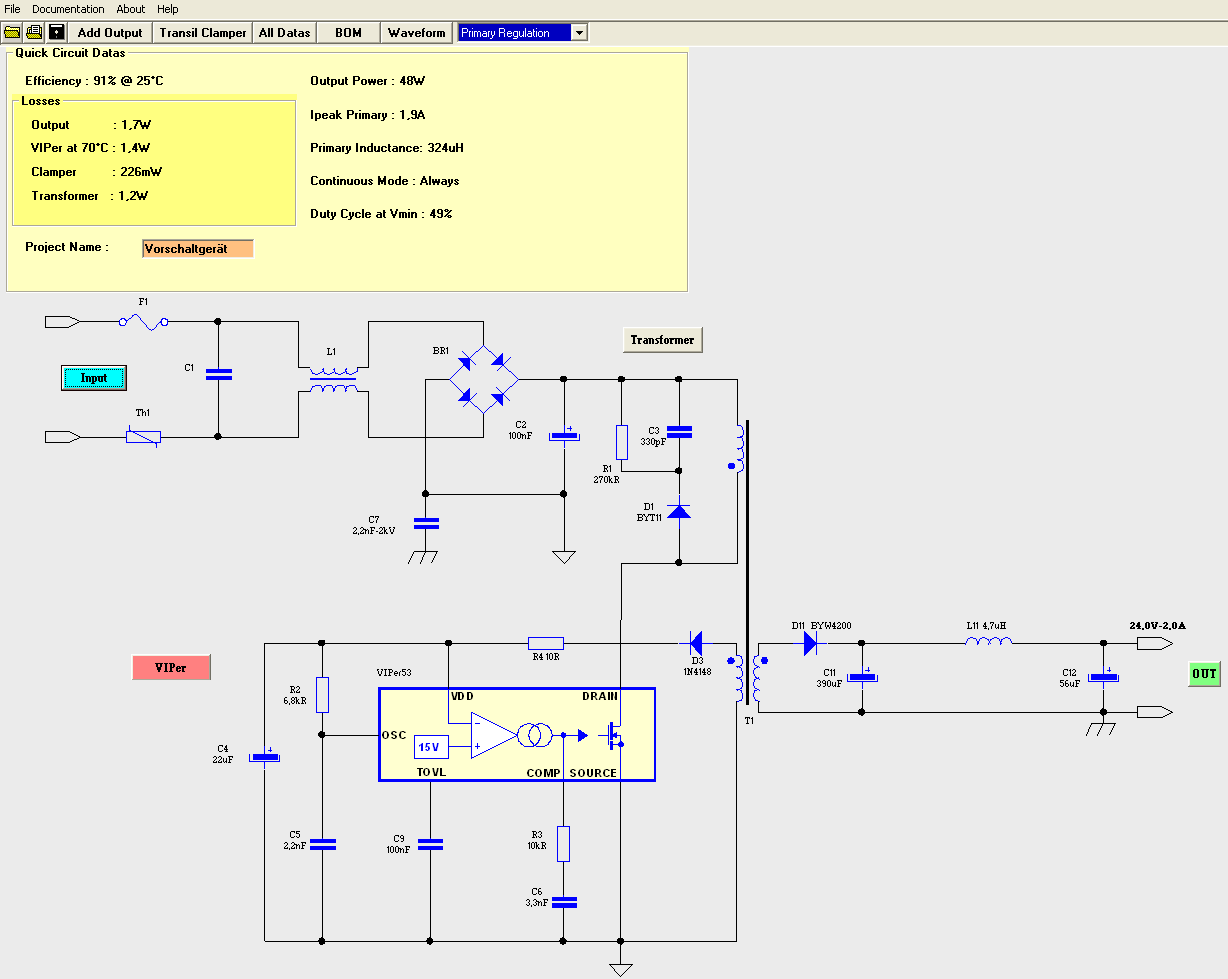

Hallo
Ich habe ein Frage zu der im Anhang beigefügten Schaltung:
Wofür dient der Kondensator C7 (2n2, 2kV)?
Der Kondensator befindet sich zwischen dem Ground-Potential von Primär-
und Sekunderseite des Schaltnetzteils.
Vielen Dank für Eure Hilfe im Voraus!
Max
