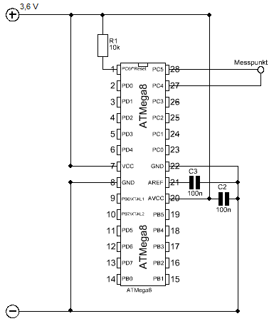

Hallo, kann mir bitte jemand sagen, ob ich meine Schlatung richtig gemacht habe? Ich habe leider nur einen Atmega8 hier, daher möchte ich den nicht gleich zerstören. Lg

Schaut richtig aus, ein weiterer 100nF Kerko zwischen 7 und 8 fehlt noch. Ist aber nicht tragisch. Hi, der VCC ist doch auch über den AVCC mit GND Verbunden. Für was hast du beim AREF einen Kondensator drinnen?

H. A. schrieb: > Für was hast du beim AREF einen Kondensator drinnen? read the fine datasheet! aber warum ist PC4 und 5 verbunden? H. A. schrieb: > der VCC ist doch auch über den AVCC mit GND Verbunden. ???

Eine kleine Spule in der VCc zwischen AVCC und VCC ist ratsam. So um die 100µH. Siehe Tutorial und Atmel Applications. Nun ja, wenn ich mir aktuell den C2 ansehe, könnte ich den gleichbedeutend parallel zum Mega8 direkt zw. VCC und GND einzeichnen, womit er grundsätzlich stabilisiert für VCC und AVCC...
Das steht im Datenblatt, das Statusregister muss aber entsprechend
gesetzt werden, damit die interne REF genutzt wird. An dieser Stelle im
Datenblatt wird das mit dem C auch erwähnt.
Joe
